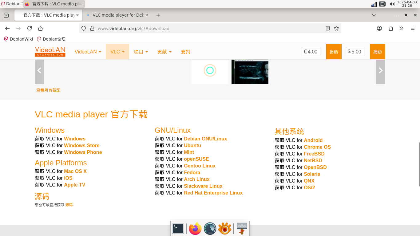

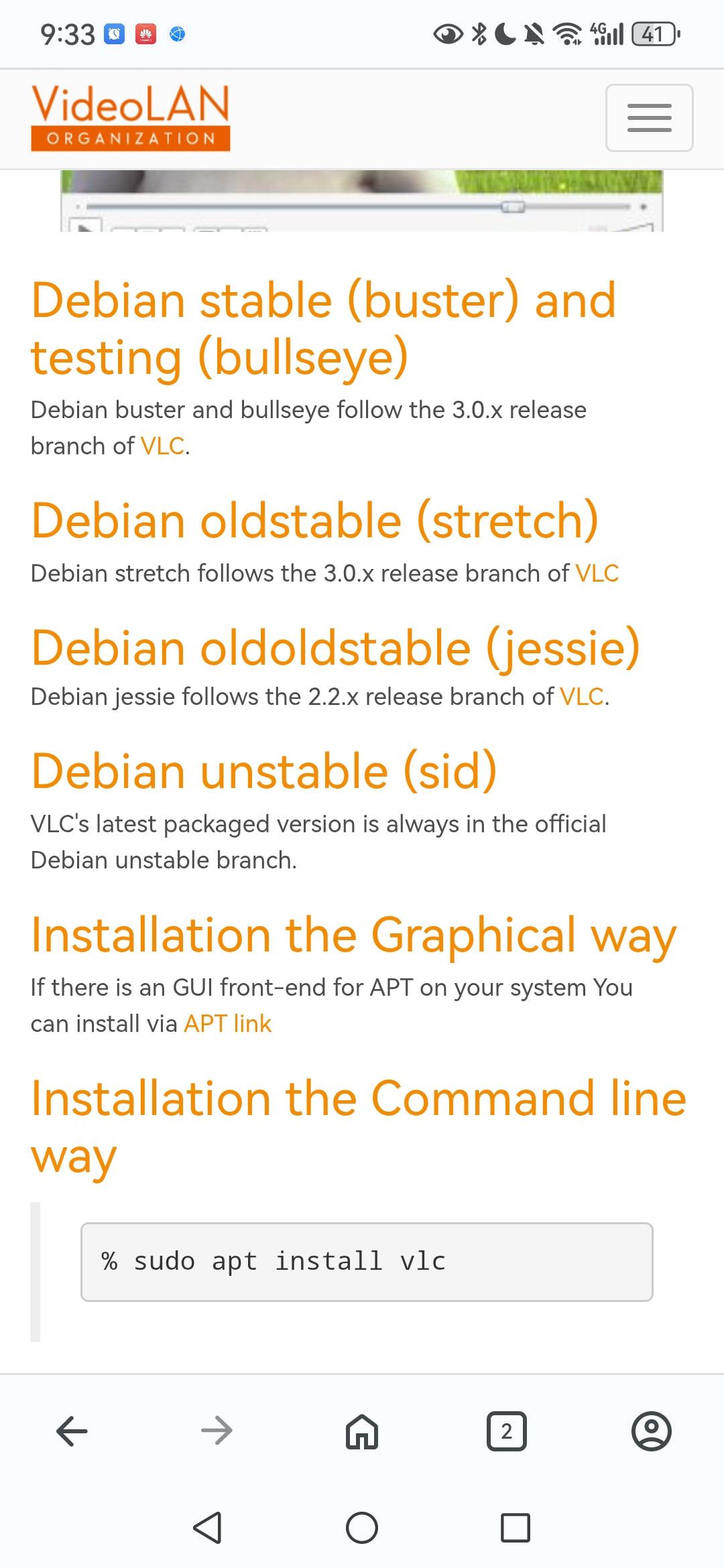

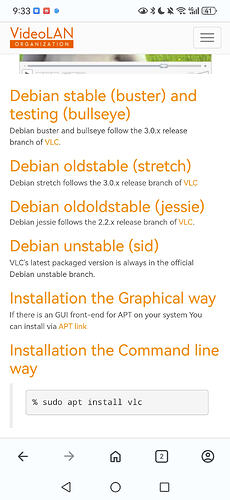

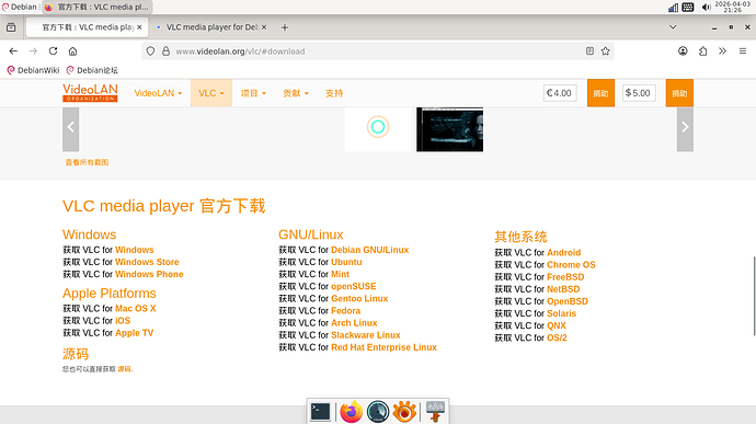

VLC官网,其他操作系统都有相应的安装包下载,唯独Debian版本,没有deb包下载,有安装指令 % sudo at install vlc 可是输入后,安装不了,VLC的deb软件包,在哪里呢?

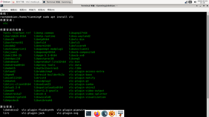

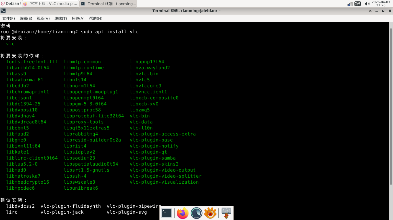

你说的情况不存在 sudo apt install vlc 正常提供下载。
我实际测试
可是,走到这个页面,从哪里下载deb安装包呢?大神,
一般而言,默认软件仓库中有的软件,请尽量安装仓库中的版本。
如果无法安装,您可以附上执行安装命令后得到的输出信息,以便大家帮您排查问题。
您再检查一下……是不是命令打错了?
我测试 sudo apt install vlc正常安装

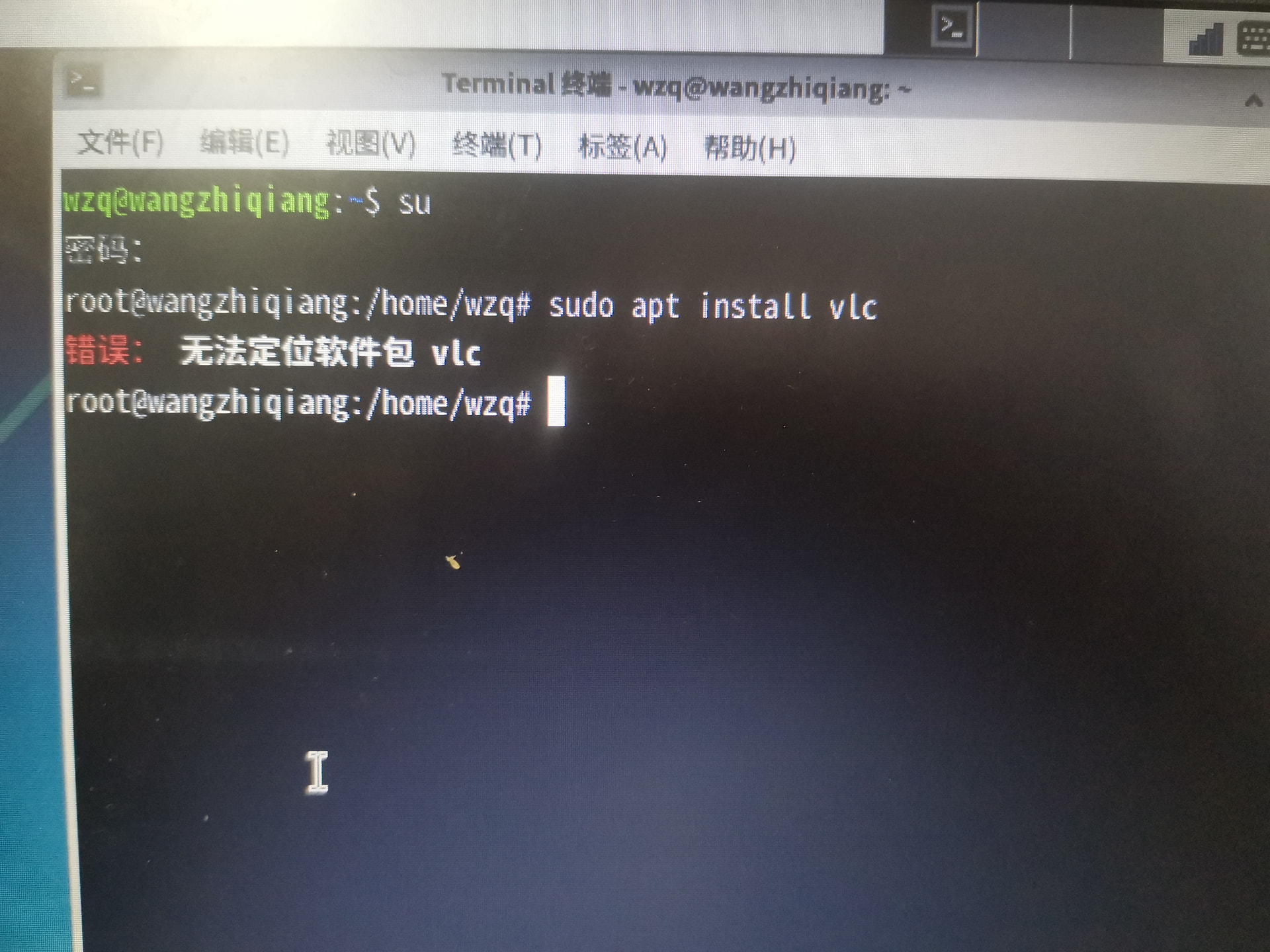

可是,大神,这个是怎么回事?我是小白的小白,
首先,不建议通过 su 命令获取 root 权限,这样有一定的风险。直接以普通用户身份执行 sudo [要以 root 身份执行的命令] 即可。
然后,当前的问题可能是因为您的软件仓库数据没有刷新,或软件仓库配置有问题。
您可以先执行如下命令,再尝试安装 vlc:
sudo apt update
最后,反馈问题时,对于命令行输出,或软件日志,推荐您将其中的文本复制出来,然后贴到帖子中,以便大家阅读。如果需要展示相关窗口等画面,也请尽量截图,不要拍屏(拍屏可能会因为反光等问题造成看不清)

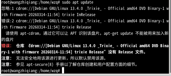

大神
fa sh更新软件,出现这种提示,是怎么回事儿?
您的软件仓库配置有问题。
请参考本文,修改 apt 的软件仓库配置。
正常情况下,执行 sudo apt update 后,应该能看到 apt 从软件仓库服务器中同步数据,而不只是扫描光盘中的内容。
以下是一个正常情况下的实例:

去官网看了一下,好像确实没有给 deb 软件包的下载链接,只给了通过 apt 安装 VLC 的命令。
或许这也是用另一种方式提醒用户,开发者推荐大家直接从软件仓库安装 VLC,而尽量不要下载 deb 安装包后手动安装。

其实,现在最重要的问题是:您的 Debian 系统中,由于软件仓库配置错误,软件包管理器完全处于瘫痪状态。这个问题是必须解决的,因为将来系统更新、以及安装各种软件,都必须保证软件管理器正常运行。
谢谢,感谢您的详细解答!找到问题的关键所在了!:rose::rose::rose:,我先学学,看怎么能把软件仓库完善了!
您这个还是比较简单的:
  1. 以管理员身份,编辑 /etc/apt/sources.list
  2. 访问 https://mirrors.bfsu.edu.cn/help/debian/,在 “Debian 版本” 中,选择您当前正在使用的版本。选好后把下面给出的内容复制下来,粘贴到 /etc/apt/sources.list 中,保存编辑并退出。
  3. 执行命令 sudo apt update,刷新软件仓库缓存即可。
