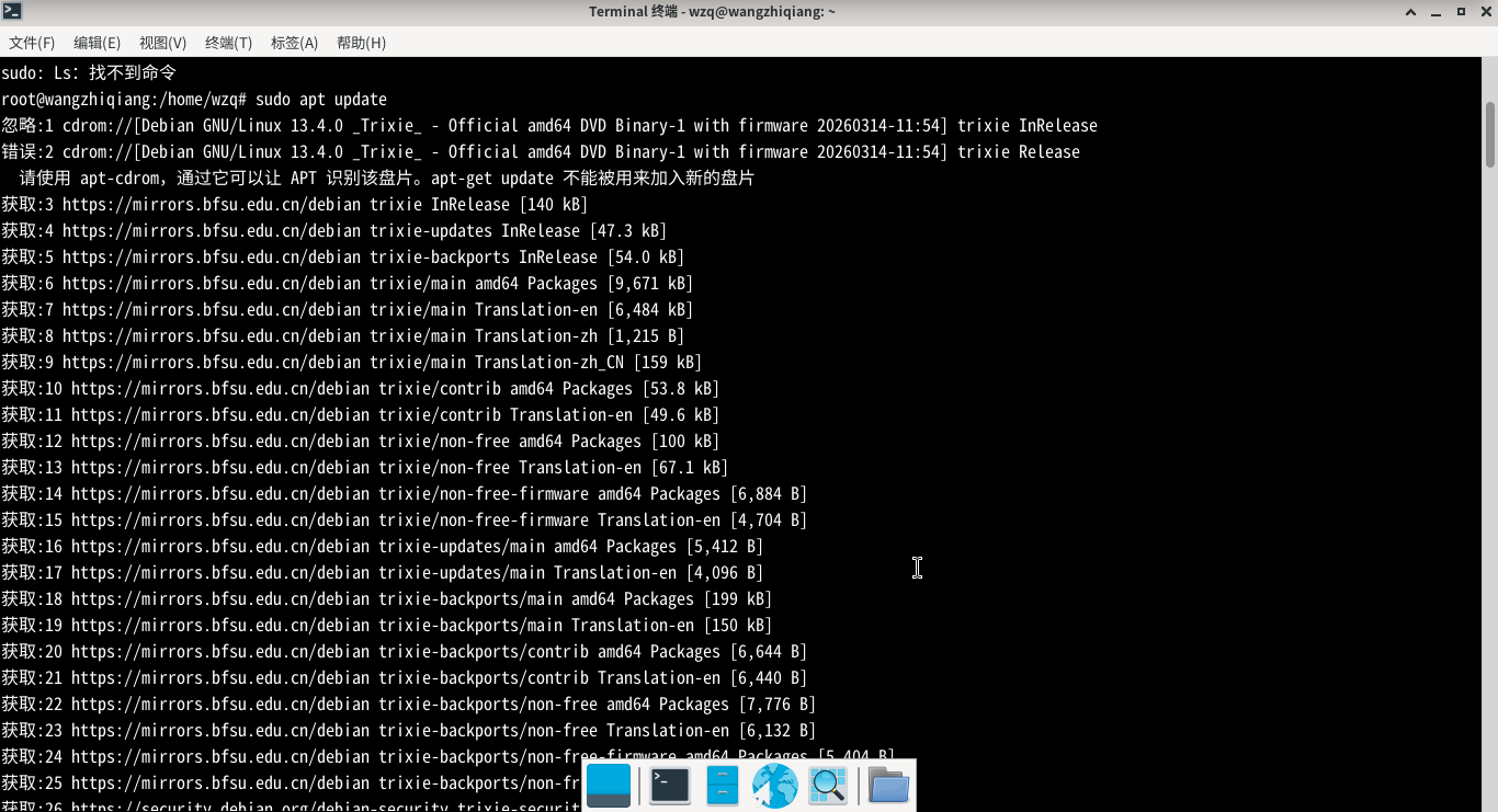

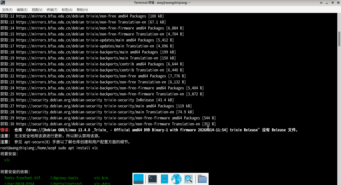

谢谢,按照您教给的方法,我完善了软件仓库,已经能安装vlc播放器啦!更新软件仓库时,最后提示的错误不知是什么,安装能正常进行了,感谢您百忙中抽出时间来帮助小白!
最后那个错误的意思是:您还启用了一个 cdrom 软件源[1],这个软件源是从 Debian 的安装光盘中扫描软件包。您现在应该是没有插入安装光盘,因此 apt 说现在无法访问该仓库。
其实这个软件源应该没有太大用处,您可以再次编辑 /etc/apt/sources.list,将相关的行注释掉(即在代表该软件源的行前加一个 #,告诉系统我不需要使用这个软件源)。
