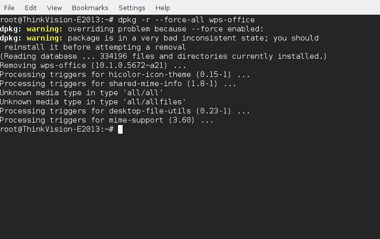

社区源的wps-office包好像有严重问题
我用的Debian 9 Testing + KDE Plasma,社区源里面的wps-office包要想有严重问题,貌似这个是从windows版重新打包过来的,而不是deb包针对Testing/Unstable重新打包(WPS官网的deb包,在Debian Stable下可以顺利安装,但Testing/Unstable不行,缺少依赖包)。
而且更奇特的是,装上社区源的wps-office,无法卸载,并且尝试卸载后,现在我每次更新都会出现这个情况:
root@ThinkVision-E2013:~# apt-get update && apt-get dist-upgrade
Reading package lists… Done
Building dependency tree
Reading state information… Done
Calculating upgrade… Done
0 upgraded, 0 newly installed, 0 to remove and 0 not upgraded.
1 not fully installed or removed.
Need to get 0 B/82.3 MB of archives.
After this operation, 0 B of additional disk space will be used.
Do you want to continue? [Y/n]
反复出现,我现在对它没辙了……
首先,绝对不是 Windows 版。
其次,请给出你完全卸载出问题的截图或者命令行输出,方便排查问题。
完全卸载:
dpkg -r --force-all wps-office
另外你说的严重问题是什么问题?好像没说清楚啊。
从windows版重新打包过来
这种事情在技术上是不可能的。
原来要用dpkg啊,之前我用remove, purge, aptitude…用你这个命令再加上autoremove就彻底卸载了~
已经按楼下这位兄弟的方法解决了。因为安装的时候,显示在运行exe文件,跟我在Debian Stable下直接安装WPS官方deb包显示的信息很不一样。
解决就好。如果你愿意的话麻烦描述一下使用时存在的问题,方便排查。我这里 Debian 9 使用是很正常的。
我猜测安装失败可能是因为wps依赖 ttf-mscorefonts-installer 这个包,这个包需要联网下载一些windows的字体,这个过程可能由于网络问题而失败。
你可以试试用下面的命令安装看看能不能成功:
apt --no-install-recommends wps-office
