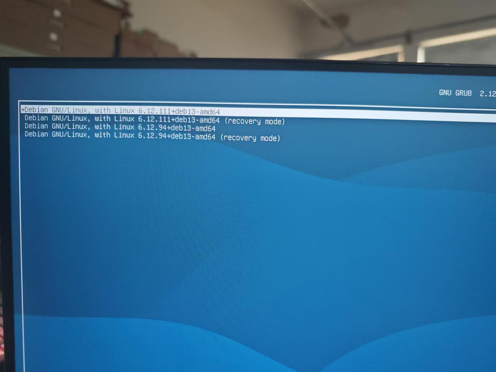

如果你使用N卡并且开机黑屏,进不了桌面
如果你使用N卡并且开机黑屏,进不了桌面,报错显示

很大概率是因为 apt upgrade 后内核更新,驱动的dkms 没有自动更新,这时候可以在grub2处选择返回之前的内核
如果这时候正常进入了,这时候先检查 /lib/modules/[内核号]/updates/dkms 有没有东西,如果路径都不存在那么基本就是上面说的情况了
接下来
sudo apt install --reinstall linux-headers-6.12.111+deb13-amd64  #这里以我的内核号为例
sudo dkms autoinstall -k 6.12.111+deb13-amd64
sudo update-initramfs -u -k 6.12.111+deb13-amd64
重启之后,问题就完全解决了,可以正常进入了

来回报楼主,仅仅因为看到楼主的内核版本是111,我也换软件源更新内核为111了,意外的是,浏览器版本比forky 版本高,更新后问题解决,看到楼主信息,一共解决3个问题,太值得了。
哦,是哦,这次更新,是手动安装,不是自动的。安装了linux-image-6.12.111+deb13-amd64,还要安装对应的hesders,dkms是在hesders里。
