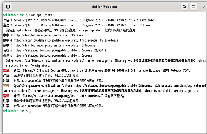

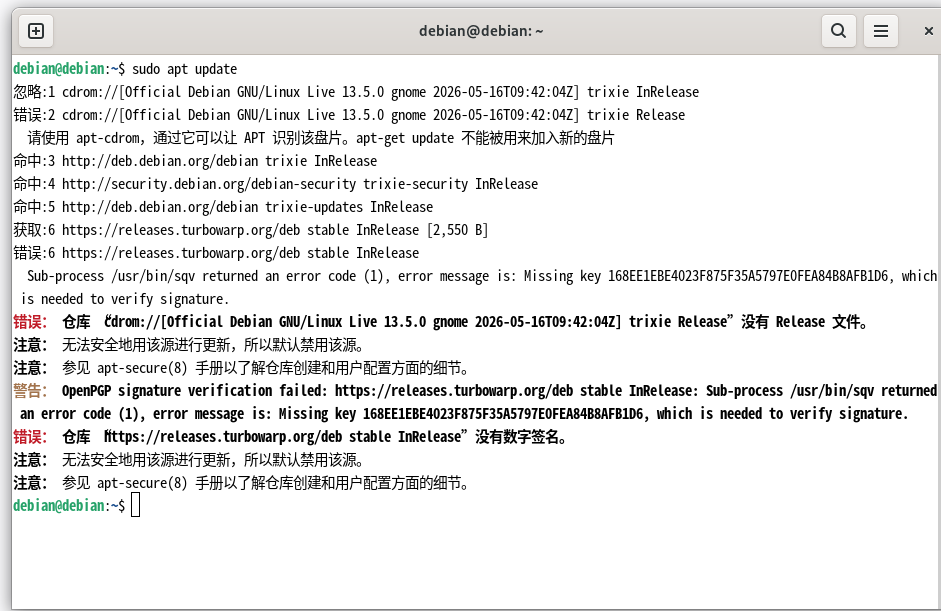

更新不了
应该是有两个问题:
  1. 你没有禁用安装介质的源,也就是 cdrom:// 那里。到 sources.list 里注释掉就好了
  2. 我看到 TurboWarp 官网是提供了密钥的,你或许可以再去跑一下?
文件路径在哪
第一个应该在 /etc/apt/sources.list(如果不是 Deb822 格式的话),可以 cat 一下看看有没有。
第二个应该是在 /usr/share/keyrings/turbowarp.gpg,但看样子你应该没有。如果没有的话跑一下这个试试(来源 TurboWarp Desktop):
wget https://desktop.turbowarp.org/release-signing-key.gpg -qO- | gpg --dearmor | sudo tee /usr/share/keyrings/turbowarp.gpg > /dev/null
如果看不到这个位置,那么您使用的可能是 DEB822 格式,此时可到 /etc/apt/sources.list.d/debian.sources 修改相关配置。
可参考如下文档:
注释了还是不行
请以纯文本的形式,给出如下内容:
  1. 目前您的 apt 软件源配置文件
  2. 执行 sudo apt update 后的输出

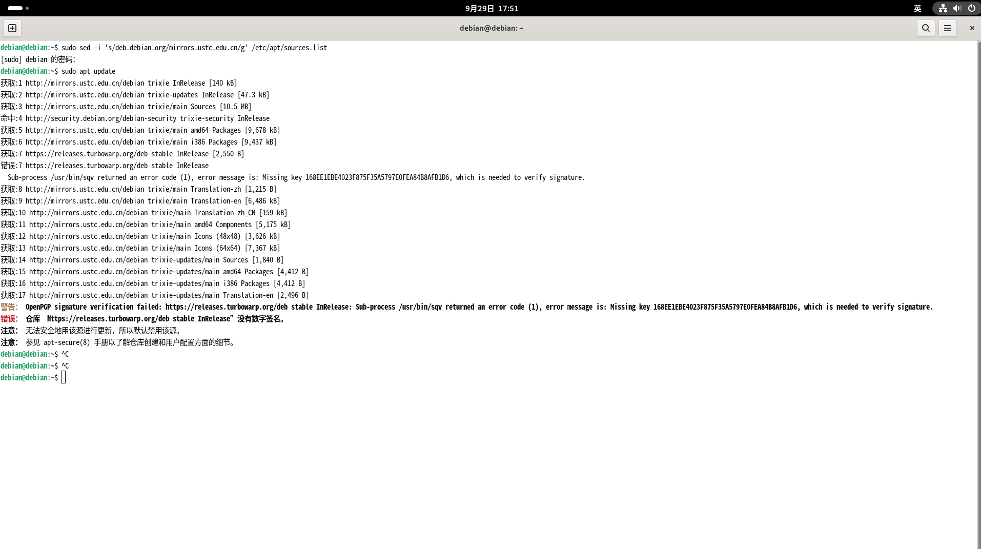

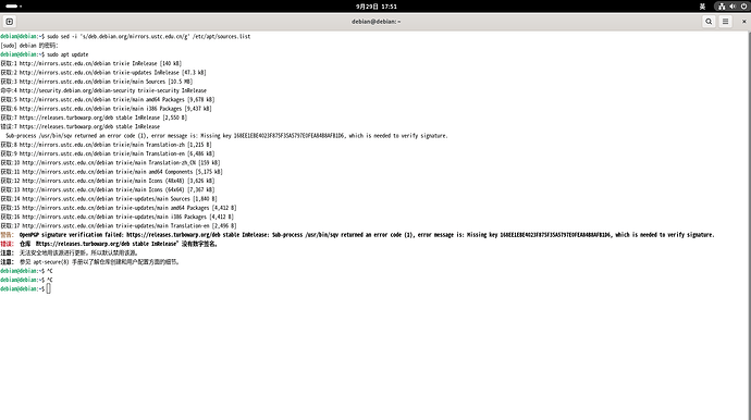

这么弄可能没啥用。根据楼主给出的截图,那些 Debian 基础源都正常刷新了,CDROM 那个虽有报错,但其实不影响使用。
真正出问题的,是楼主自己添加的 turbowarp 源。这个源没有正常刷新。
移除cdrom,三方源找官方文档好好看看怎么配置,基本就能搞定。

根据您的截图,第一个问题(cdrom:// 源的报错)已经解决,现在只剩下 Trubowarp 源的问题。
请您仔细核对 Turbowarp 官网给出的安装指南,检查是否有哪一步的操作出现了问题:

考虑到您的报错输出里有如下内容:
错误:仓库 https://releases.turbowarp.org/deb stable InRelease 没有数字签名
您很可能是没有严格按照官网提供的操作要求,漏掉了第一步:
