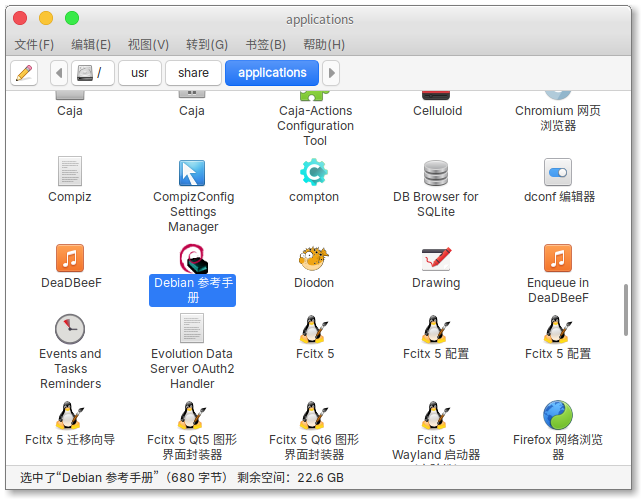

3.2 查询主菜单中的图标
打开文件管理器,进入
/usr/share/applications
可以看到,这里有很多启动器。

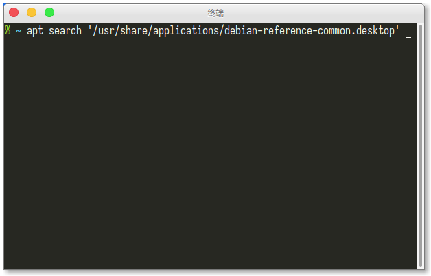

然后,打开终端,输入如下内容(:warning: 但不要按 Enter)
apt-file search[空格]
再将文件管理器中,要查询的图标拖动到终端的光标后,最后按 Enter,即可看到查询结果。
比如,我将 “Debian 参考手册”[1] 这个图标拖进来,
终端中的命令变成:
执行后,得到的输出是
debian-reference-common: /usr/share/applications/debian-reference-common.desktop
表明这个图标是软件包 debian-reference-common 创建的。
