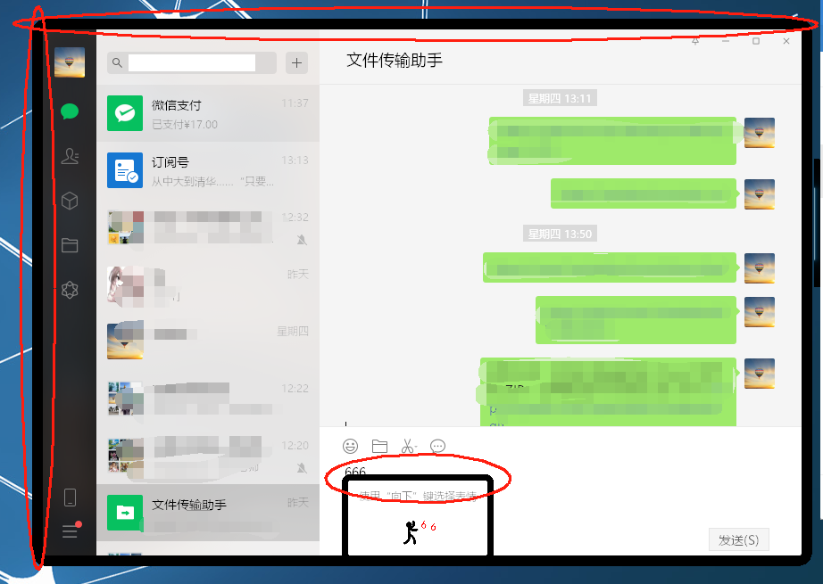

wine运行微信黑框如何消除?
由于32位linux下没有微信,所以搞了wine来安装windows版的32位微信,能运行,能做基本聊天,但会有黑框:
1,软件外框有个大黑框
2,输入666等表情时会有黑框
试过网上搜的几个方法都没能消除黑框:
1, winecfg中riched20改为内建优于原装,还是有黑框。
2, wine启动命令中加入GTK_IM_MODULE=fcitx等,还是有黑框。
3, 用wmctrl/xdotool 隐藏异常窗口,根本就查不到有多余的窗口。
4, 换过两个微信版本来安装,还是有黑框。
5, winecfg中选winxp和win7/win10都试过,还是有黑框。
大家帮看下还有什么办法吗?

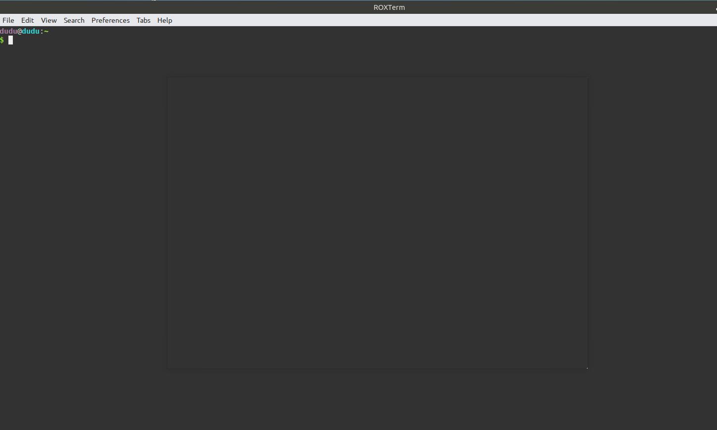

但还是有个透明的阴影在,下图是黑色背景终端中看到的那个微信窗口透明阴影:
一旦把微信最小化后这个阴影就没有了。
原来是有个大黑框,现在黑框变透明了,但阴影还在。
