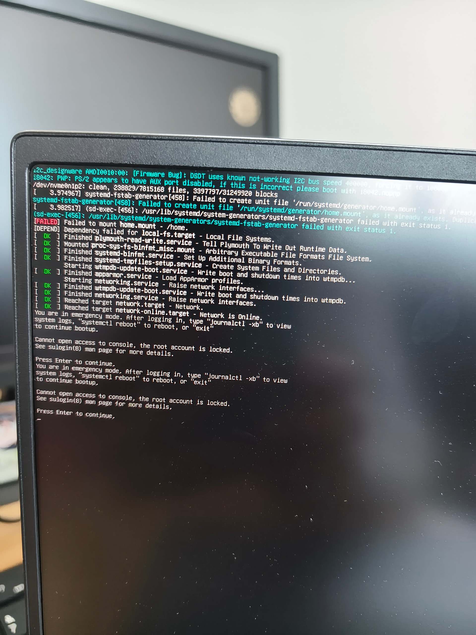

今天开不了机,昨天有个U盘电脑不读盘,给U盘建分区表不成功,但正常关机了,今天开不了机了:joy:
看起来可能是 /home/ 分区挂载出问题了。
您可以先按提示,按 Enter 进入 Emergency mode,然后执行如下命令,检查分区挂载设置:
cat /etc/fstab

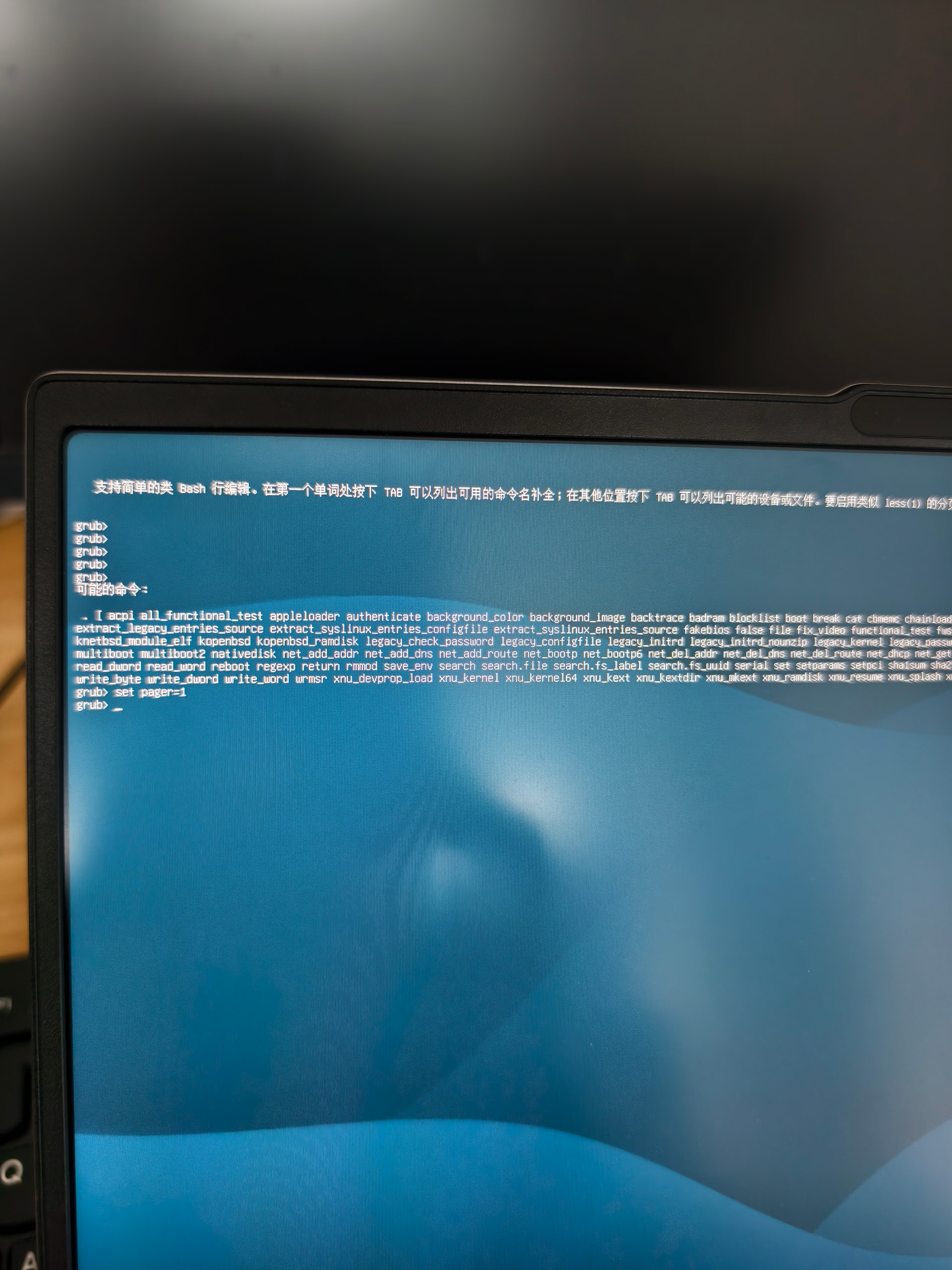

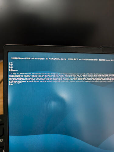

大神,进入grub后,没有选择菜单,只能输入命令,:downcast_face_with_sweat:
他那个是针对 Ubuntu 的,Debian 没有这个功能,对您没有太大参考价值。

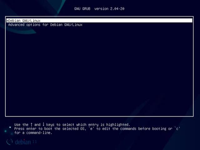

兄弟,别忘了,debian也有Advanced options for Debian GNU/Linux的选项
里面会有
Debian GNU/Linux, with Linux 6.12‑amd64
Debian GNU/Linux, with Linux 6.12‑amd64 (recovery mode)
进入live系统检查fstab吧。
另外有个systemd generator的报错有些奇怪,但是现在也没什么调查的办法。
他root账号被锁了,登录不了。
但是我之前试过,Debian 的 Recovery Mode 没有您说的那个有 fsck、clean 等选项的那个菜单。
我在 LMDE 和 最小化安装的 Debian 13 上,都没看到那个菜单。通过 GRUB 进入 Recovery Mode 后,是直接进入 Shell 的。
安装系统时,我没有给root账户设密码,省的再往sudo组里添加用户,图省事儿,:downcast_face_with_sweat:,不知道是否与此有关?

就是这个原因。

找一个live linux系统进去修。主要看fstab有什么问题。
你如果设置了root用户的密码的话,遇到这种有文件系统挂载不上报错的情况就可以登录进去修了。
对了,在内核命令行上加init=/bin/bash应该也能进去修,就是那个环境非常受限,不太推荐不熟的人使用。
