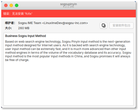

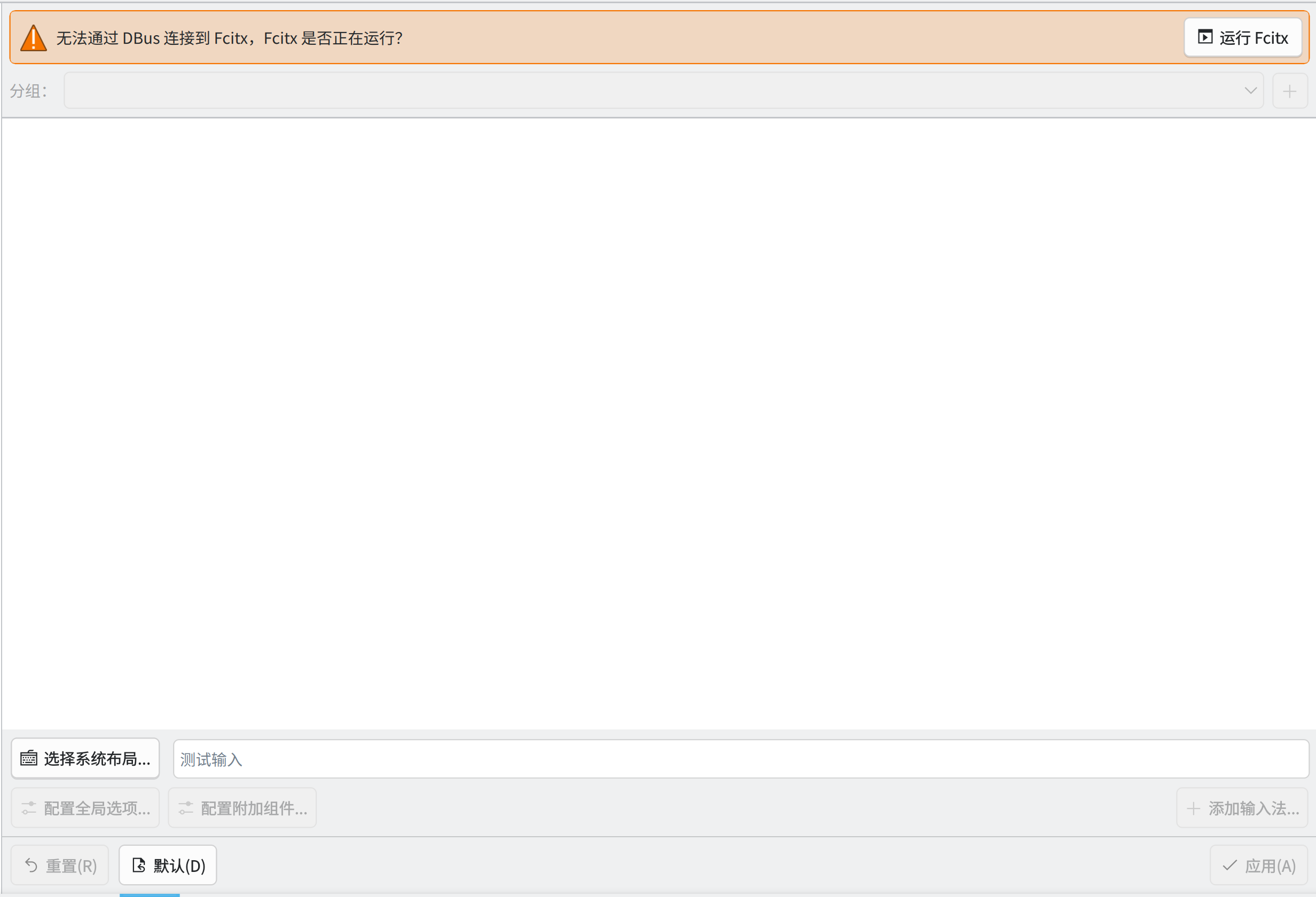

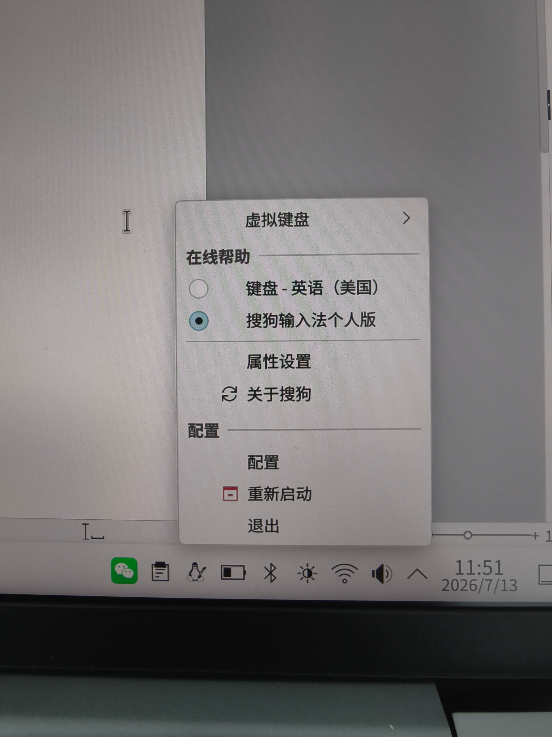

安装搜狗拼音输入法失败

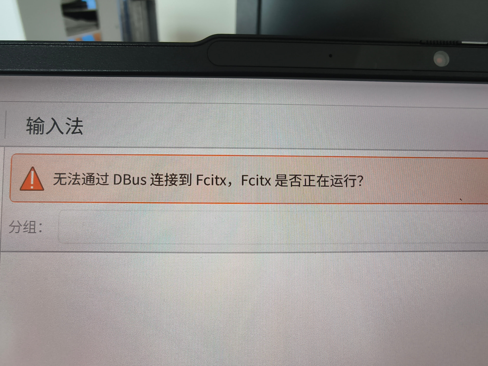

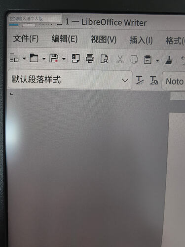

安装搜狗拼音输入法,安详后不能输入汉字,原有的输入法也不见了,输入法设置这样提示,把搜狗卸载了,也是这样!:slightly_frowning_face:

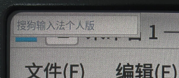

你的搜狗输入法是基于fcitx平台的?是不是破坏了fcitx,重新安装下fcitx试试
搜狗支持fcitx5吗?你是不是装了fcitx4?
应该就是这样。楼主的截图中,那个浮动窗口明显是 fcitx 4 的:
另外,@lbxx 请楼主确认一下,您安装的软件包,是 fcitx,还是 fcitx5?
  • 前者(fcitx)是旧版本的 Fcitx 4
  • 后者(fcitx5)是目前通用的 Fcitx 5
官网说得不是很清楚,
但尝试后,发现是不支持的。必须安装 fcitx(即 Fcitx 4)。

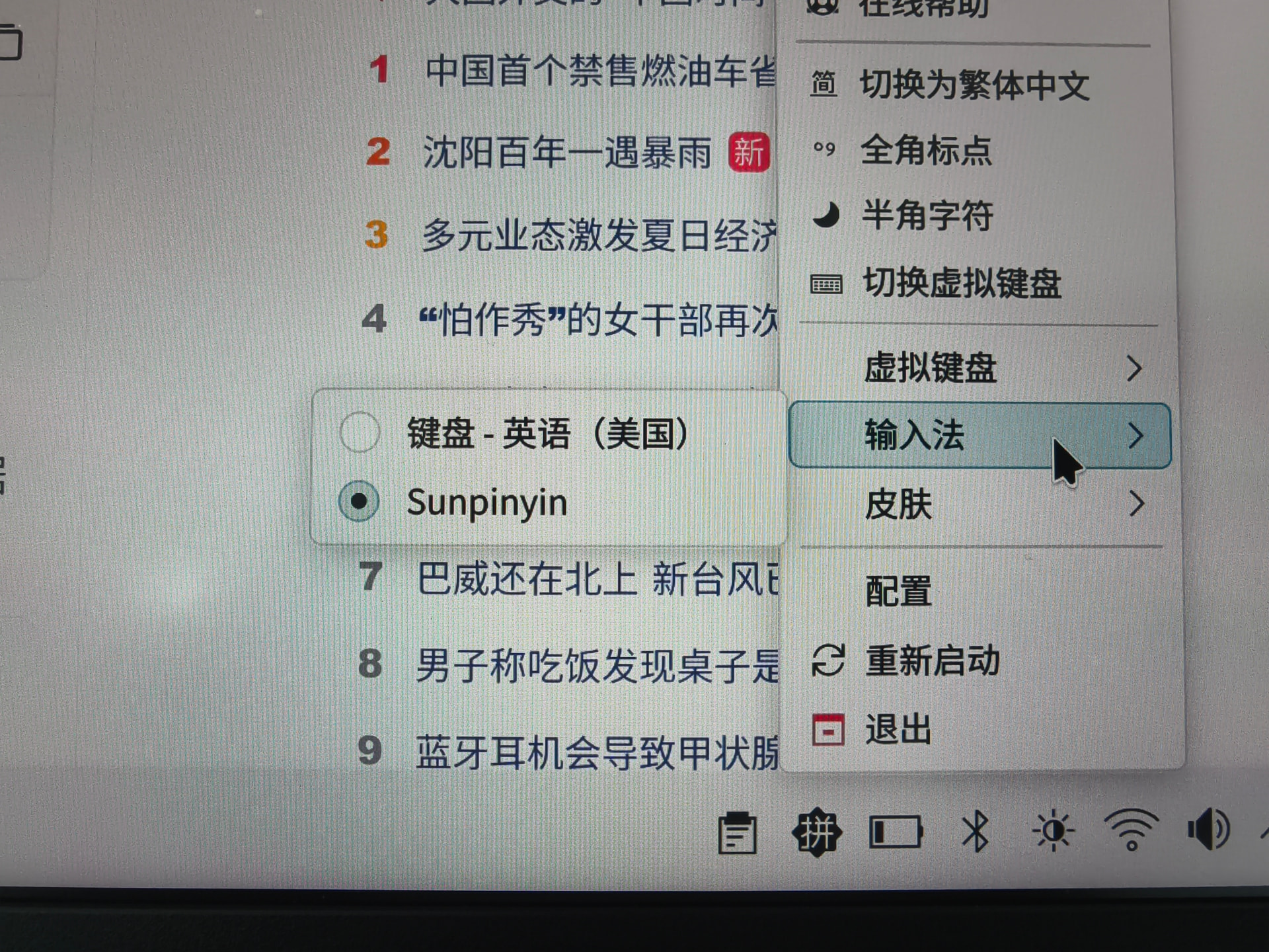

网上查找的方法,把搜狗输入法卸载了,按照教程,安装了sunpinyin,但是,系统设置输入法里,还有这个提示,还有这个sun输入法,出来的候选词框,长的搜狗拼音一样:tired_face:
为什么你卸载了一个过时的、基于fcitx4框架的输入法,却转头又装了另一个同样毛病的……
用fcitx5和它自己的fcitx5-chinese-addon吧。

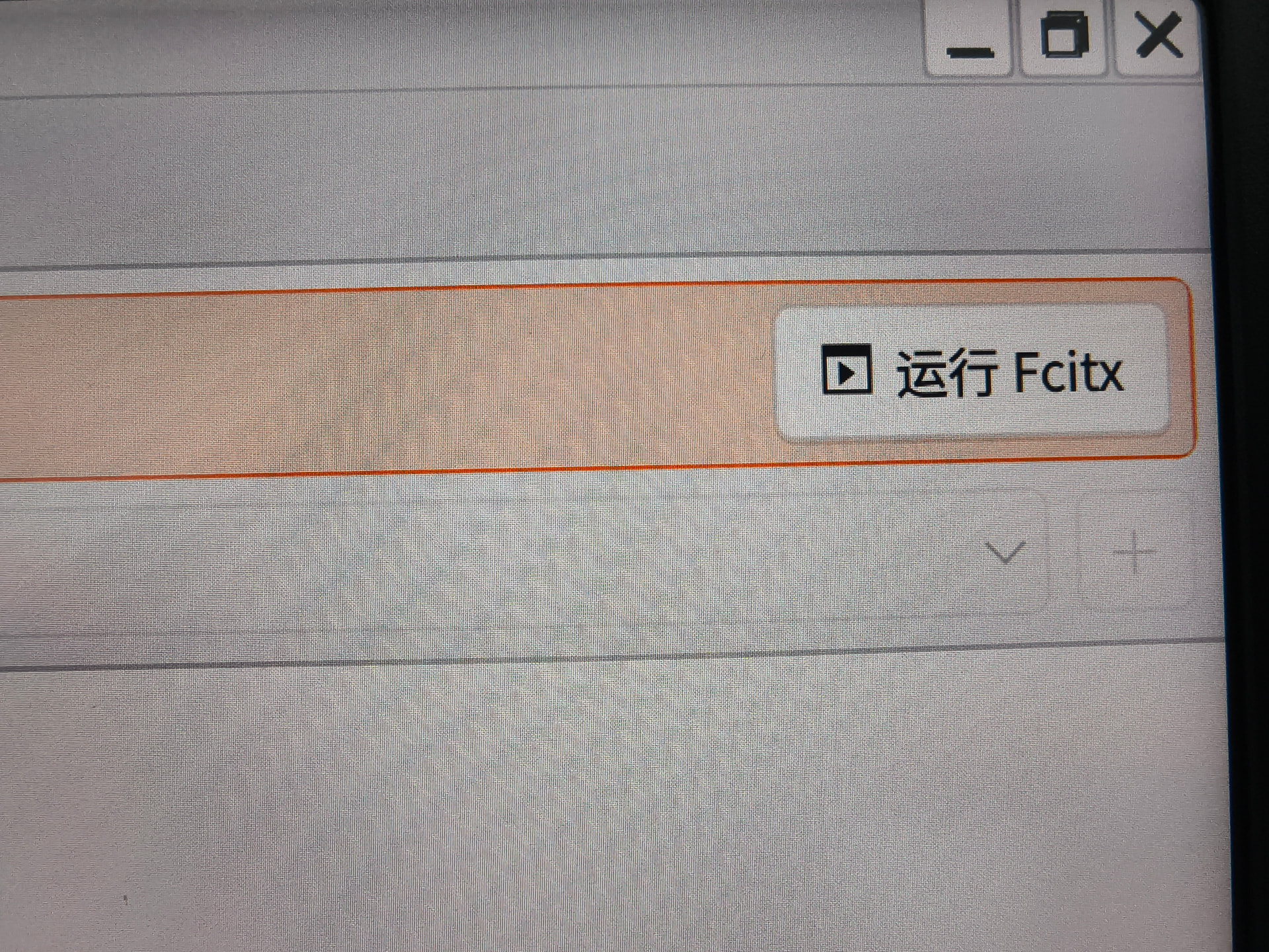

点击"运营Fcitx",电脑毫无反应

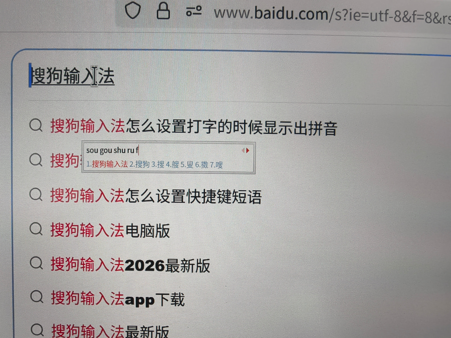

搜狗不是这个样子。这是 Fcitx 4 框架默认的外观,如果您运行搜狗输入法时看到了它,只能说明搜狗输入法没有正确运行。
是运行。您这输入法是不是也有点问题?
您现在安装的是 Fcitx 4,它目前已经被淘汰了,KDE 可能也不再支持它了。
目前,正确的安装中文输入法的方法,是执行如下命令:
sudo apt install fcitx5 fcitx5-chinese-addons
其中,
  • fcitx5 是最新版的输入法框架
  • fcitx5-chinese-addons 包含了一系列中文输入法,以及其他实用工具(比如,你输入 rq 即可在候选词列表中看到当前的日期)

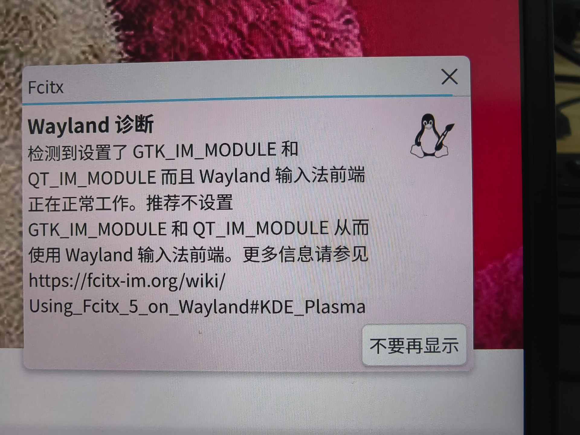

谢谢三位大神:rose::rose::rose:,倒腾半天,输入法回来了,Fcitx能启用了,就是这个提示,不知道干什么的!

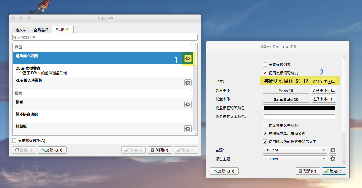

您现在用的输入法是 Fcitx 5 吗?如果是,请按如下操作进行;如果还是那个已经被淘汰的 Fcitx 4,抱歉我很久不用它了,不太清楚。
所有设置都要在 “Fcitx 5 配置” 这个软件中进行。它应该在您的主菜单中,如果找不到,请直接运行命令 fcitx5-configtool。
  1. 切换到 “附加组件” 选项卡
  2. 点击 “经典用户界面” 窗口右侧的齿轮图标
  3. 在弹出的 “经典用户界面——Fcitx 设置” 窗口中,调整 “字体” 项目
不过考虑到您用的是 KDE 桌面环境,Fcitx 5 的皮肤(包括您说的候选词框的字体大小),应该是由 KDE 控制的。我没用过当前的 KDE,不太清楚这个设置具体要在哪儿调整。您可以在 KDE 设置中心里搜索一下。
可以搜索的关键词:kimpanel

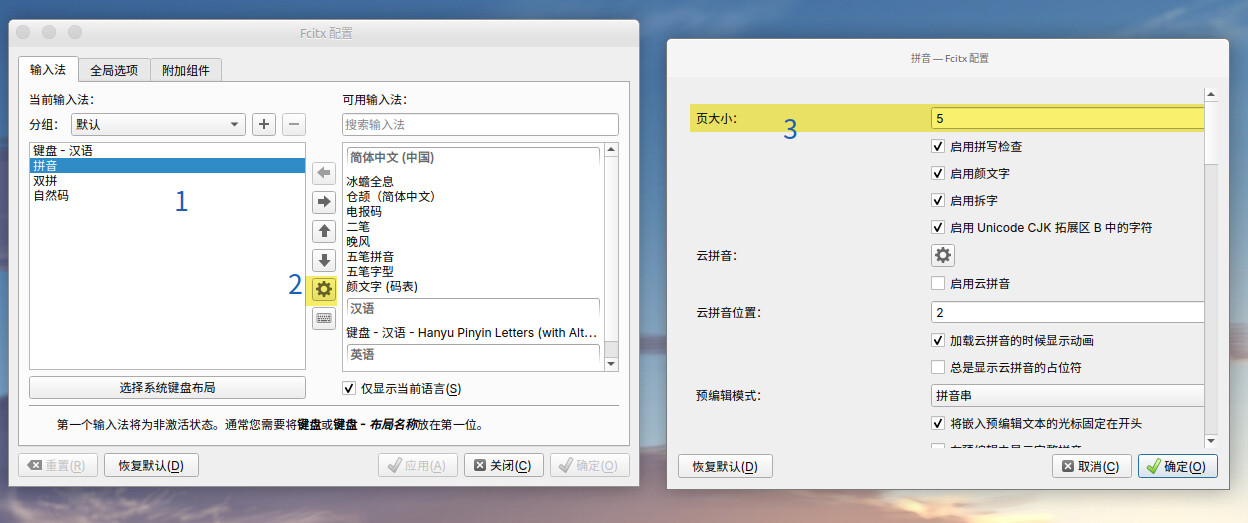

  1. 切换到 “输入法” 选项卡
  2. 在 “当前输入法” 栏目中,选中要设置候选词个数的输入法,然后点击中间的齿轮图标
  3. 在弹出的 “拼音——Fcitx 设置” 窗口中,在 “页大小” 栏目中,输入希望设置的候选词个数
