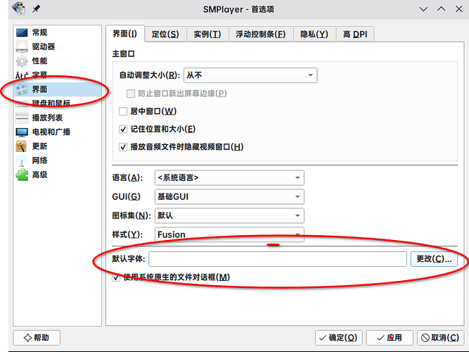

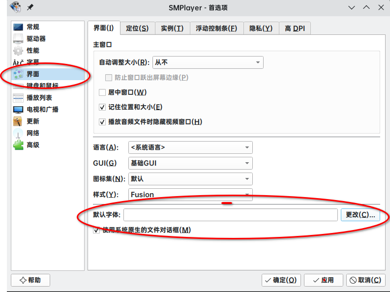

这个画面?
smplayer的按大佬的图可以修改字体大小,但是vlc的好像没得改…
