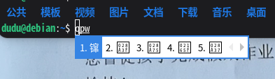

fcitx5五笔大字集选词框是方框是缺什么?
像这个图中的2/3/4/5个候选字一样的,显示成方框,这是缺什么字体吗?

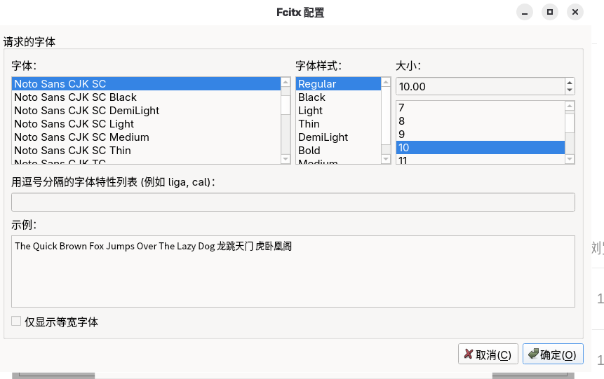

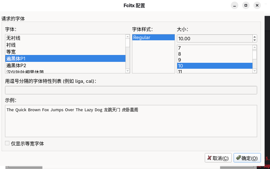

到 Fcitx 设置 → 附加组件 → 经典用户界面(点击该项目右侧的齿轮按钮),把 “字体” 改成 Noto Sans CJK SC Regular 试试?这个字体对汉字的支持相对比较全面。
试了一下还是不行,点了“重启输入法”还是有方框:

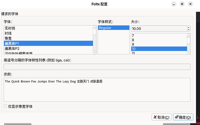

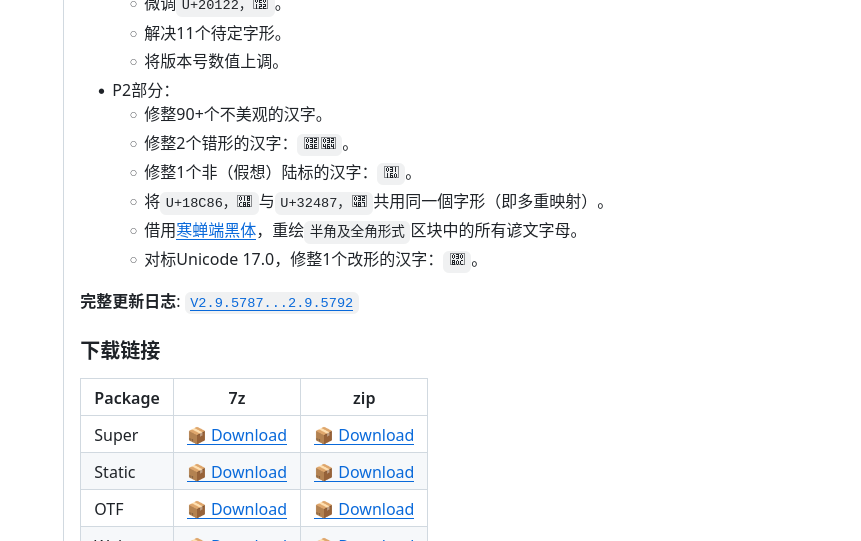

那感觉应该就是打出了生僻字。您可以考虑再试试遍黑体,这个字体据称是对思源黑体进行扩充的,支持更多汉字:

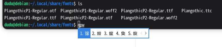

这个遍黑体怎么用的?文件不小,还在下载中。
和安装其他字体一样,把得到的字体文件放到 ~/.local/share/fonts 下即可。
这个可以,厉害!

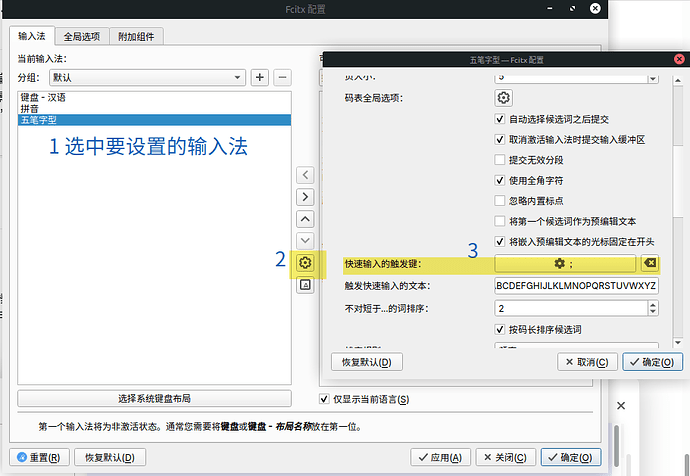

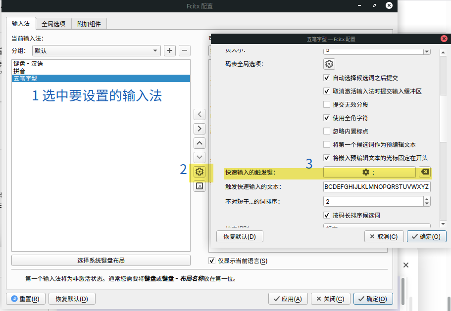

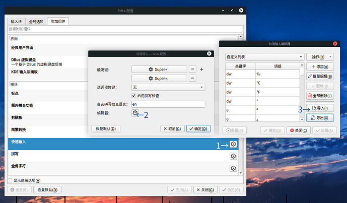

另外这个按分号进入快速输入模式,在fcitx五笔大字集下是不可用的,在五笔拼音等就可以用。这个可以设置让五笔大字集也能用吗?
您用的是哪个输入法?五笔字形吗?

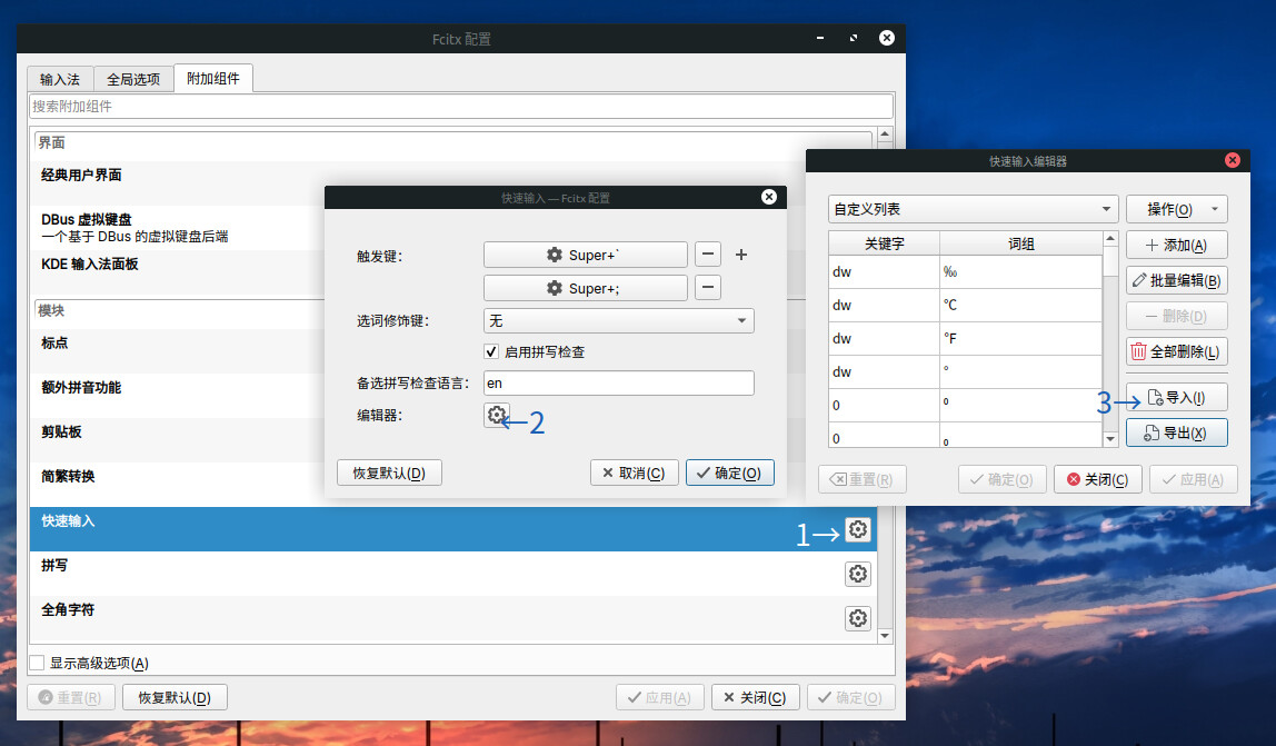

理论上是可以的,按下图,到设置里调整快速输入的触发键。
设置好后,先按触发键,再输入余下的命令。
找到了,谢谢!原来是它默认没设置触发键。
要用 “快速输入” 来输入上下标,可以参考我的这套配置文件:

先把上面的代码复制下来,保存成一个文本文档。然后按下图将其导入到 Fcitx 5 的快速输入工具中:
如此操作后,输入 触发键+关键字,即可输入对应的特殊符号。
比如,我这边的触发键是 v,那么想输入上标 ¹,只需按 v1,然后弹出的候选词列表中就能看到 ¹

哈哈 这是缺少字体导致的。fcitx5-table-latex 这个真好。
