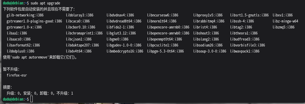

我把wine相关的那几个删掉了,现在提示我有这么多不需要的了,这些我没敢autoremove掉:
这些看起来全是i386相关的,按理删掉也没事吧?
应该没问题,移除清单里没有你正在用的软件包就行。
