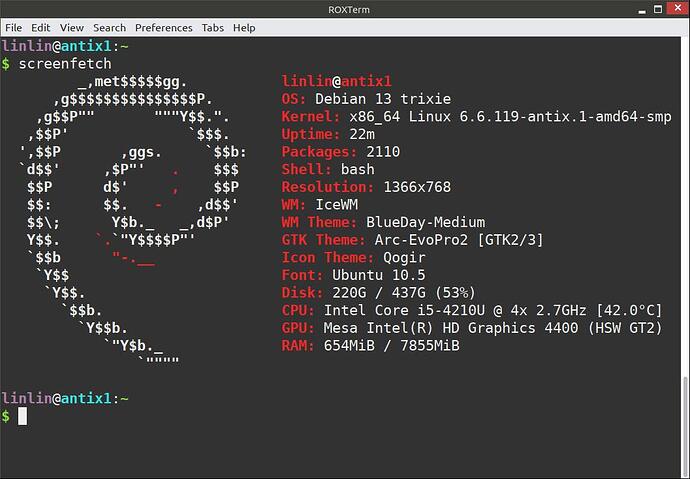

附上我的旧笔记本启动时间(从选定grub选项到出现登陆窗口)(14年购买,Intel 酷睿i5 4200U 双核 + 8 GB内存):
Antix 26:30.91 s
debian 12(xfce4):57.19 s
Win 8:1 min 2 s (但是从出现登陆窗口到桌面图标完全正常显示要很久,实际启动时间很长)

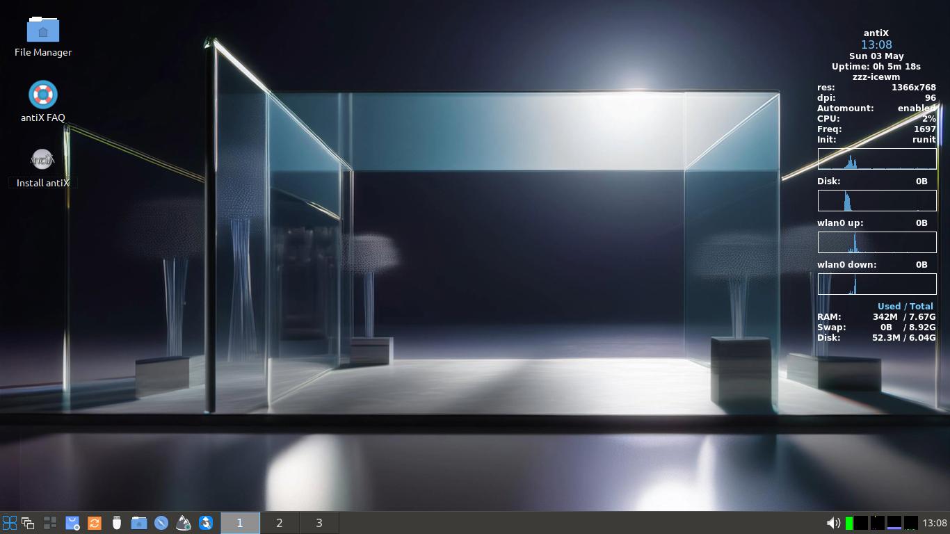

进入antix启动界面,第一行"Kernel"选内核版本,可以选5.10或6.6(默认5.10),选定后移到第二行"antix",回车进入antix live的图形界面。antix live可以在开始菜单中选择"保存设置",以便下次启动时使用该设置。
antix会自动识别无线网卡,如果有,就会跳出可用的wifi列表供选择。
选择桌面的Installer,安装antix。

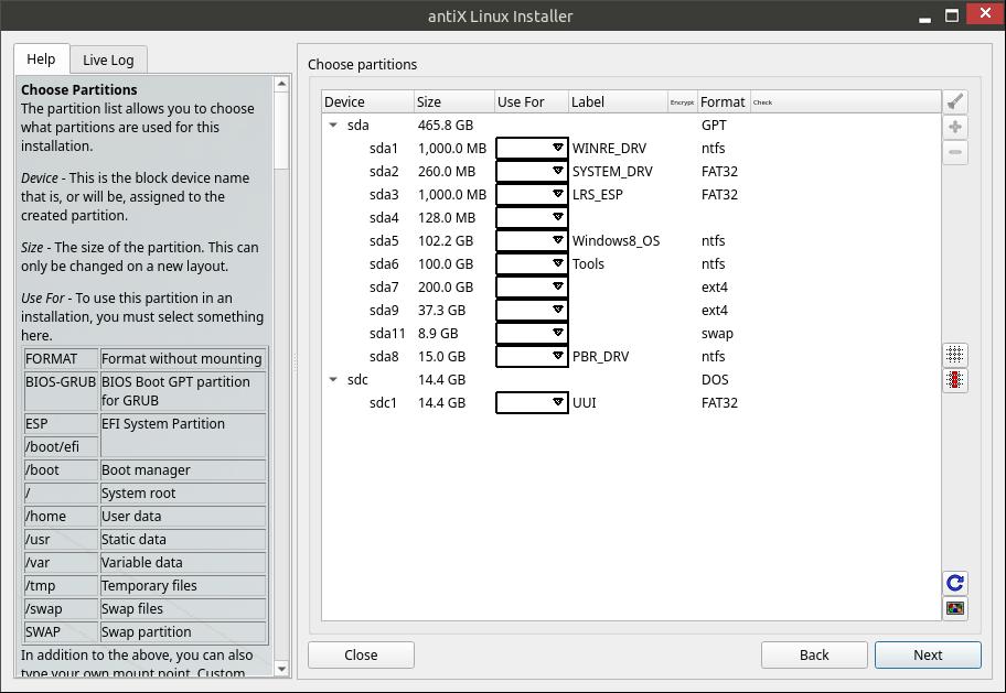

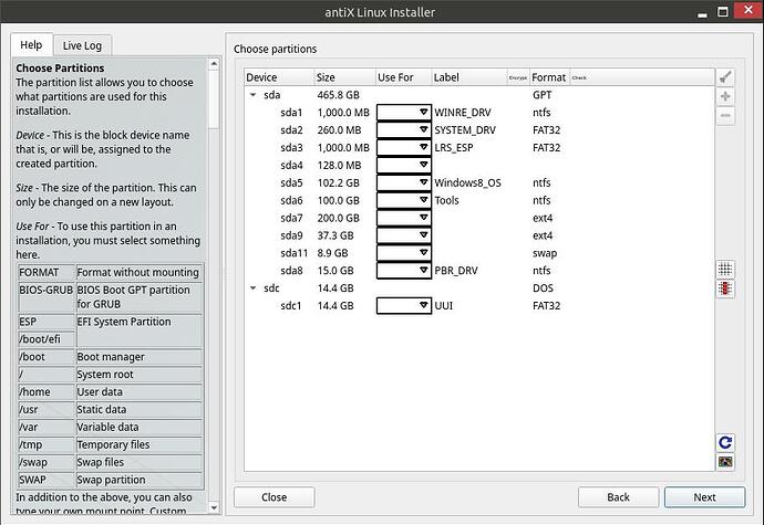

分区:用右下角的Gparted分区好后,选择挂载目录和分区格式(preserve表示"保留数据")。一般分三个区:
/:>20 G 建议30-40G,ext4
/home:>5 G 除了/和swap的剩余空间,ext4
swap:物理内存1-2倍,linux swap
如果安装时建议有EFI分区(EFI启动),则分出300M给/boot/efi(默认选项只有/boot,后面的/efi要手动输入),fat32格式。

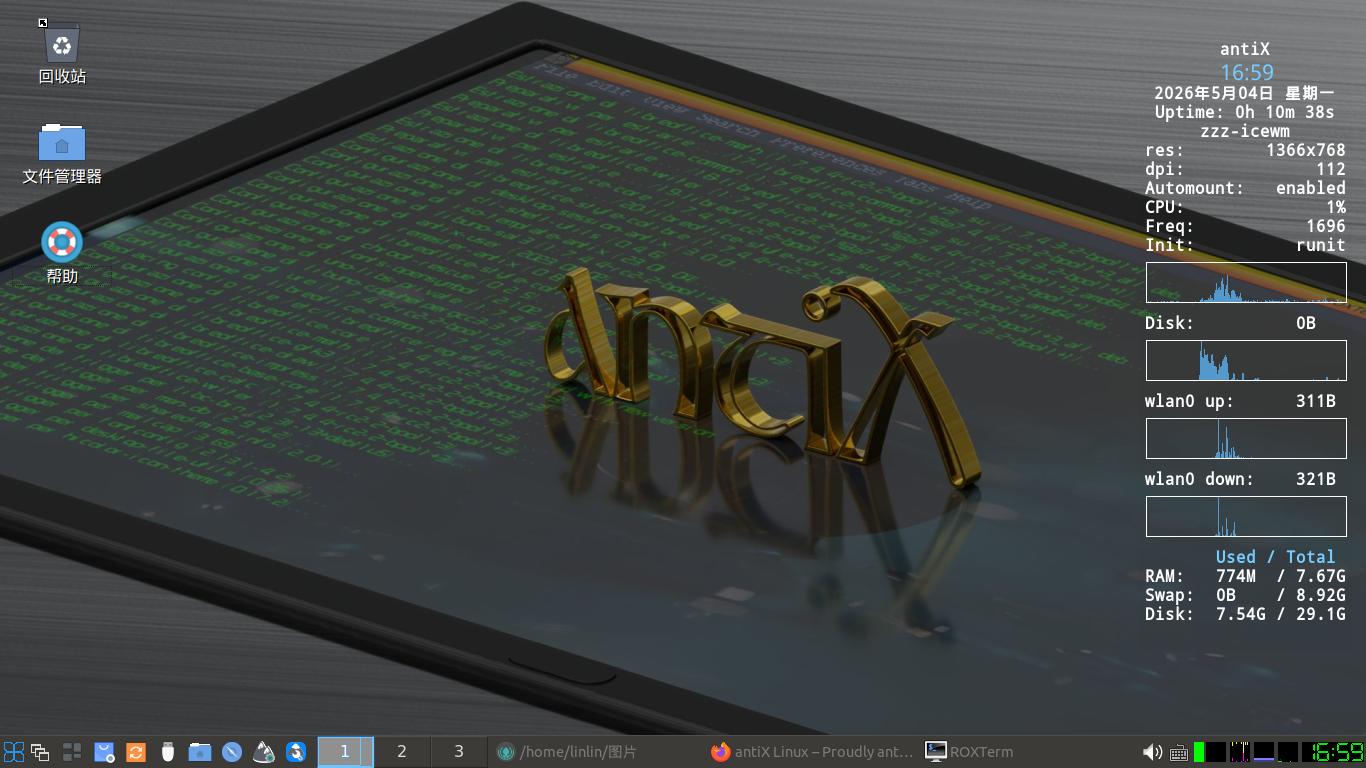

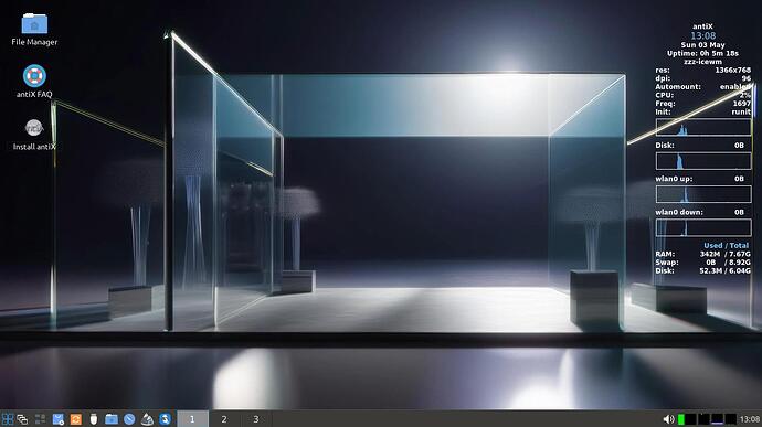

最后附上安装好的Antix截图:
更换theme后桌面比较:

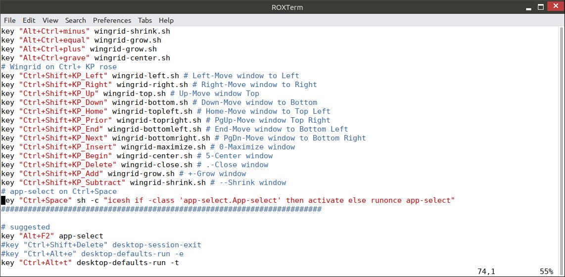

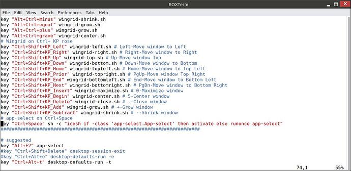

这个如何操作,能具体说说吗
右键点击托盘区域中的 Fcitx 图标,再点击弹出菜单中的 “配置”,打开 Fcitx 配置窗口,里面能找到修改快捷键的地方。
如果是 Fcitx5,进入 “Fcitx 配置” 窗口后,切换到 “全局选项” 标签页,点击 “切换启用/禁用输入法:” 项目右侧的按钮,再按下你希望使用的切换输入法状态的按键,完成后点击 “确定” 保存设置并退出即可。
不过楼主发的那张截图里的 Fcitx 看起来是旧版本的 Fcitx 4,具体设置方法可能与 Fcitx 5 有点不同。
我的意思是修改系统App select的快捷键,我试过修改fcitx5的想切换到输入法还是没反应
改
~/.icewm/keys

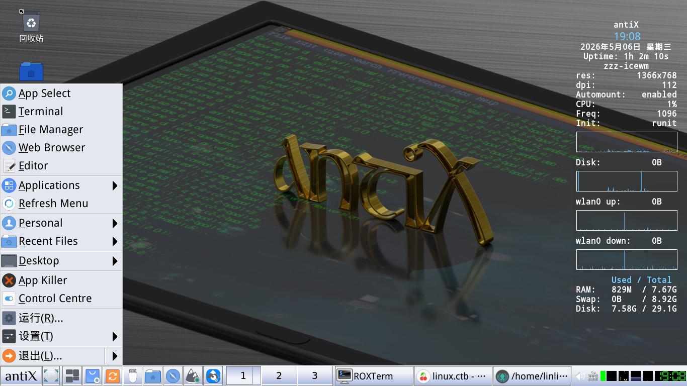

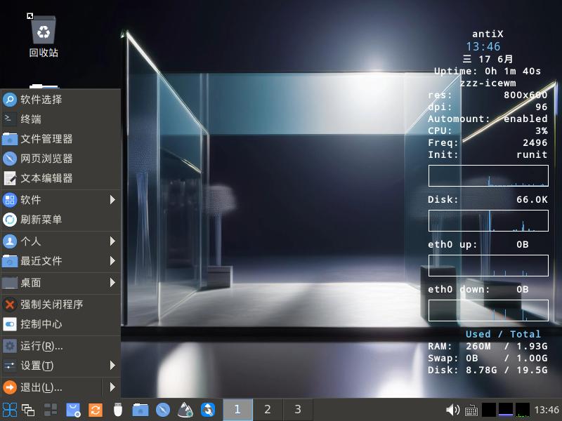

【菜单简单汉化】
Antix默认是用icewm作为窗口管理器,配置保存在~/.icewm下,要汉化菜单,修改~/.icewm/menu即可。以下是汉化简单脚本refresh.sh,运行即可汉化。
#!/bin/bash
old=("App Select"  "Terminal"  "File Manager"  "Web Browser"  "Editor"  "Applications"  "Refresh Menu"  "Personal"  "Recent Files"  "Desktop"  "Other Desktops"  "Desktop Folder"  "RoxPanel on\/off"  "Conky on\/off"  "App Killer"  "Control Centre")
new=("软件选择"  "终端"  "文件管理器"  "网页浏览器"  "文本编辑器"  "软件"  "刷新菜单"  "个人"  "最近文件"  "桌面"  "其它桌面"  "桌面文件夹"  "RoxPanel 显示\/隐藏"  "Conky 显示\/隐藏"  "强制关闭程序"  "控制中心")
file=~/.icewm/menu
cp $file{,.old}
# 逐个执行,每个文件只替换第一次匹配
for i in "${!old[@]}"; do
	sed -i "0,/^\(\s*[A-Za-z]*\s\+\)\"${old[i]}\"/s//\1\"${new[i]}\"/" "$file"
done
icewm --restart
汉化效果:

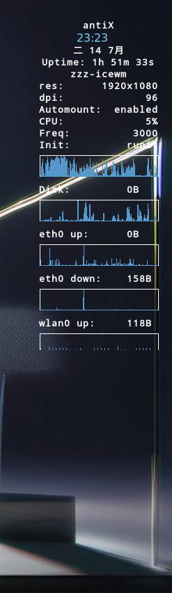

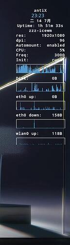

换了一个主题后,这个conky显示不全了怎么搞?
下图wlan0 up下面应该还有内存使用情况的:
好像是要在主菜单的“桌面”-“Conky显示/隐藏”那里切换一下才正常显示。
