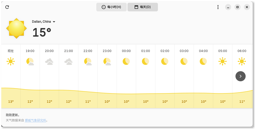

一些大城市有,小地方都搜不到,现在是按网上说的改经纬度坐标来自己添加,但只是一个显示,天气数据可能不准确。

我的系统为debian13、gnome48。gnome-weather 默认只能搜索到国内的部分大城市(直辖市和省会),想要添加自己所在的城市,需要执行以下操作:

通过以上,配置正常。不管天气预报是否准确,但确实舒服很多。
**如果状态栏显示偏差:打开 GNOME 设置 → 点击左侧 隐私与安全 → 位置 → 关闭 自动设备定位 **

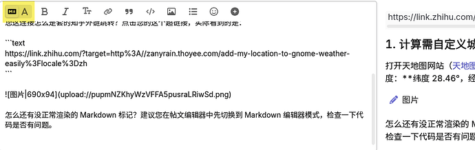

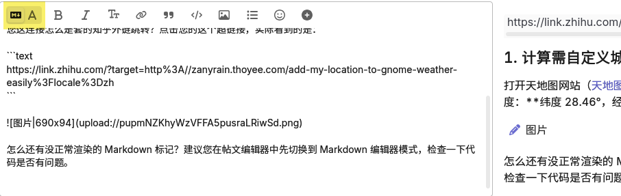

怎么还有没正常渲染的 Markdown 标记?建议您在帖文编辑器中先切换到 Markdown 编辑器模式(点击下图中黄色方框处),检查一下代码是否有问题。

建议编辑帖文时用 “标准 Markdown 编辑器” 模式,这样可以看到 Markdown 代码,也能看到代码渲染后的效果,方便排查问题。
