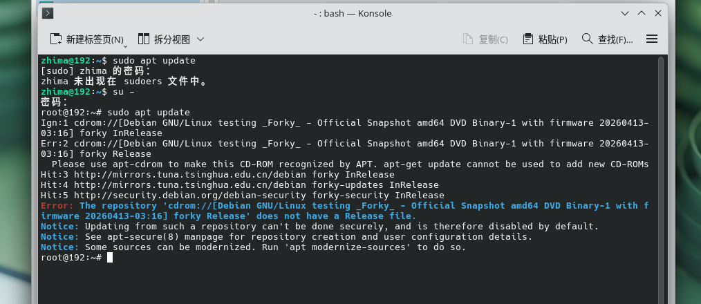

大佬们 下载的debian testing镜像,安装后出现2个问题,怎么办?
下载的4.13日的ISO文件安装的

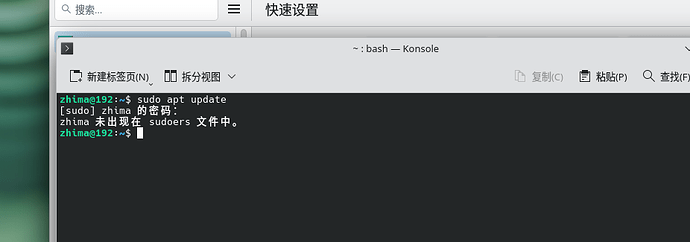

1、出现了用户未出现在sudoers文件中
2、仓库没有找到release文件 默认禁用该源,
这俩问题咋解决?急急急
问题一:使用su切换为root账号后执行adduser <username> sudo(其实这个问题很好规避,安装的时候把root密码留空就好)
问题二:直接把这个源删掉就好了,只要你电脑有稳定的互联网连接,那就根本没必要用这个源。

源是默认的 无论我安装的时候是否选择了 使用国内源与否 他都是这样 我换成其他源她也这样

您是说图中 “Error” 那行报错吧?这是因为 Debian 安装后默认启用了光盘中的软件仓库,但您现在没有插入 Debian 安装 DVD,自然是找不到这个仓库的。
一般情况下,这个光盘上的软件仓库是用不上的,您可以编辑 /etc/apt/sources.list,把里面开头为 deb cdrom:[ 的那一行前面加上一个 #,即告诉系统停用该软件仓库,再执行 apt update 刷新缓存即可。
