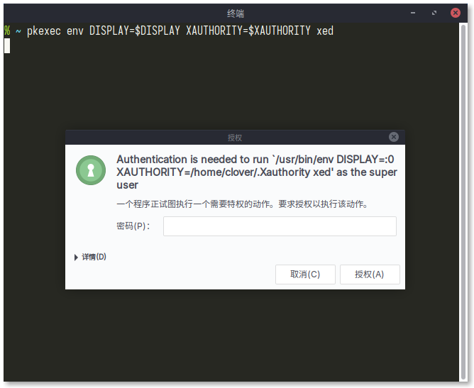

或者,执行命令 pkexec env DISPLAY=$DISPLAY XAUTHORITY=$XAUTHORITY [应用程序],在弹出窗口中输入密码,即可以 root 身份运行该应用程序。

请教一下,pkexec 和 sudo 授权有哪些区别?

我也不是很清楚,最直观的感受就是在桌面模式下打开命令行终端,sudo会在命令行验证凭证,而pkexec会使用dbus在桌面环境弹窗验证凭证(未配置生物识别)。具体的技术差别我就不是特别清楚了。
不如说它们除了都是提权之外就没啥联系了(
