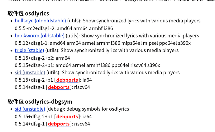

还真是有这个问题,stable和sid都有,但testing没有:
是我亲手把 osdlyrics 从 Debian Testing, Debian Unstable 和 Ubuntu 中砍掉的,原因是上游卡死在 gtk2 无法升级用户界面工具库且基本失去了开发动力。
你看到的 unstable 中有这个软件是网页端显示的错误,是老问题。再说了,你用的肯定是 amd64 架构,肯定不是网页上写的 ia64 或者 riscv64。
