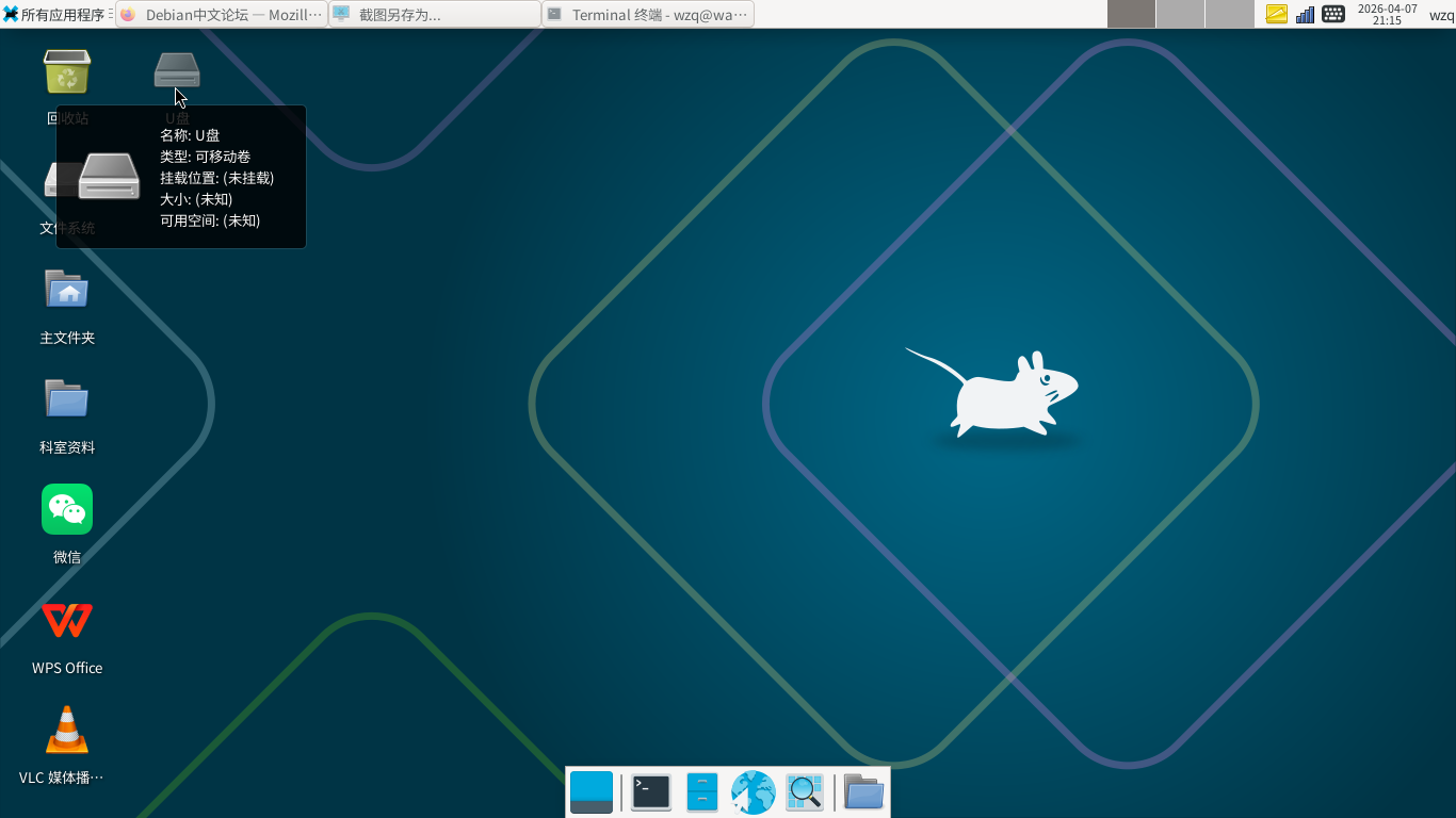

win系统电脑上用过的U盘,不能挂载,但启动盘,rufus制作的U盘,显示不能挂载?

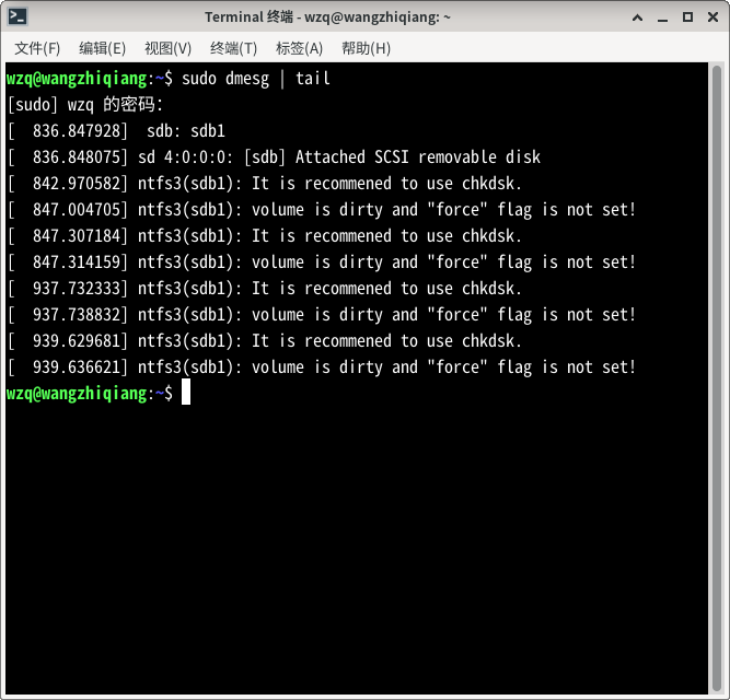

  2. 弹出报错后,打开终端,执行命令 sudo dmesg | tail,查看系统日志。刚刚挂载时的错误可能会被记录在日志中。

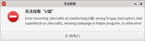

在桌面上,能看到U盘,但右键点击“挂载”,就打不开,有个对话框,我看不懂,
我制作系统的安装盘,就可以挂载打开,难道是U盘是其他格式,比如是fat格式?

请按我的说法,以及楼上的说法,检查日志。再把日志的内容贴出来。

有可能。U盘未按流程卸载,在NTFS文件系统上留下了「dirty」标志位,被Linux驱动拒绝挂载了——总之还是得看日志。
是的,有个U盘在win系统上能正常读取,但插到Debian笔记本电脑上就不能挂载了!而另外的一个用rufus制作的Debian的系统安装盘,能正常挂载。我表达不清,抱歉 :rofl: ,(我的语文老师要气坏了 :grimacing: )。刚才还是不能挂载,日志如下,请大神们帮忙看看,谢谢!
了解。看到 ntfs3 字样,及 volume is dirty 这类的表述,基本可以判定就是 Windows 往 U 盘上的 NTFS 分区中写文件时出了问题。

或者更简单点,进入 Windows 系统中,对有问题的 U 盘进行磁盘检查。

是逗号用错了!看来确是U盘的问题,我按您的方法试试,这个u盘在window电脑上,能正常读取,我按照您的方法来试试,谢谢。
把U盘拿到window电脑上,扫描并修复,再拿过来,能挂载了,谢谢各位大神!:rose::rose::rose:

Linux 上也能这么干:安装 gnome-disk-utility,这个软件可以调整分区、检查分区问题、测试读写性能等,操作非常简单。

不是「更强大」,而是「闭源」和「原生」。你看Linux的ext4、xfs、btrfs哪个需要清dirty bit了?NTFS是微软的闭源文件系统,Linux这边只能搜索着实现,所以实现不完整、生怕出错了,所以一有一点不对劲就不干了(其实你也可以用-o force选项,或者拿ntfsfix命令去掉dirty标志,但是不保证数据不出问题。
