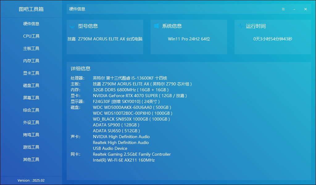

14600KF 用VM虚拟机安装kde桌面和gnome桌面

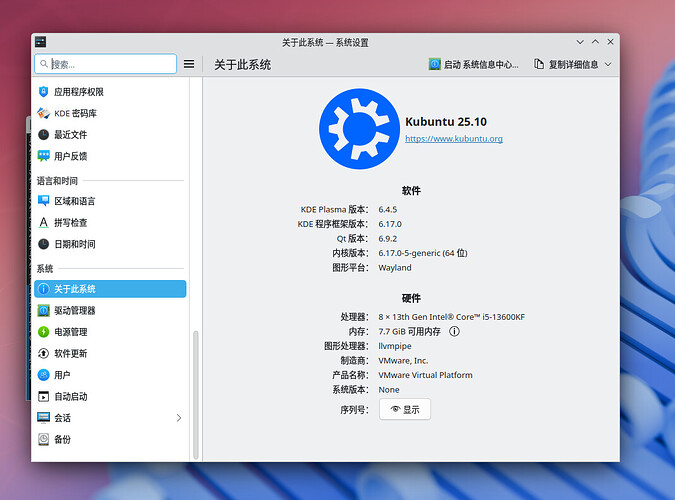

看一下KDE的系统信息(在「设置」里)。
怎么了
果然是显卡驱动的问题。我不了解VMware,请寻找关于VMware图形驱动在Linux上如何配置和调试的资料。

谢谢哈 vm tools是安装的了。但不知道为啥他用起来就是感觉卡卡的 更多是像帧数很低那样 也不是说很卡 就是延迟高帧数低那种感觉
是「显卡没有被驱动」的问题——KDE正在使用llvmpipe驱动,就是在用CPU做原本应该由GPU做的事情。
那这个怎么办
