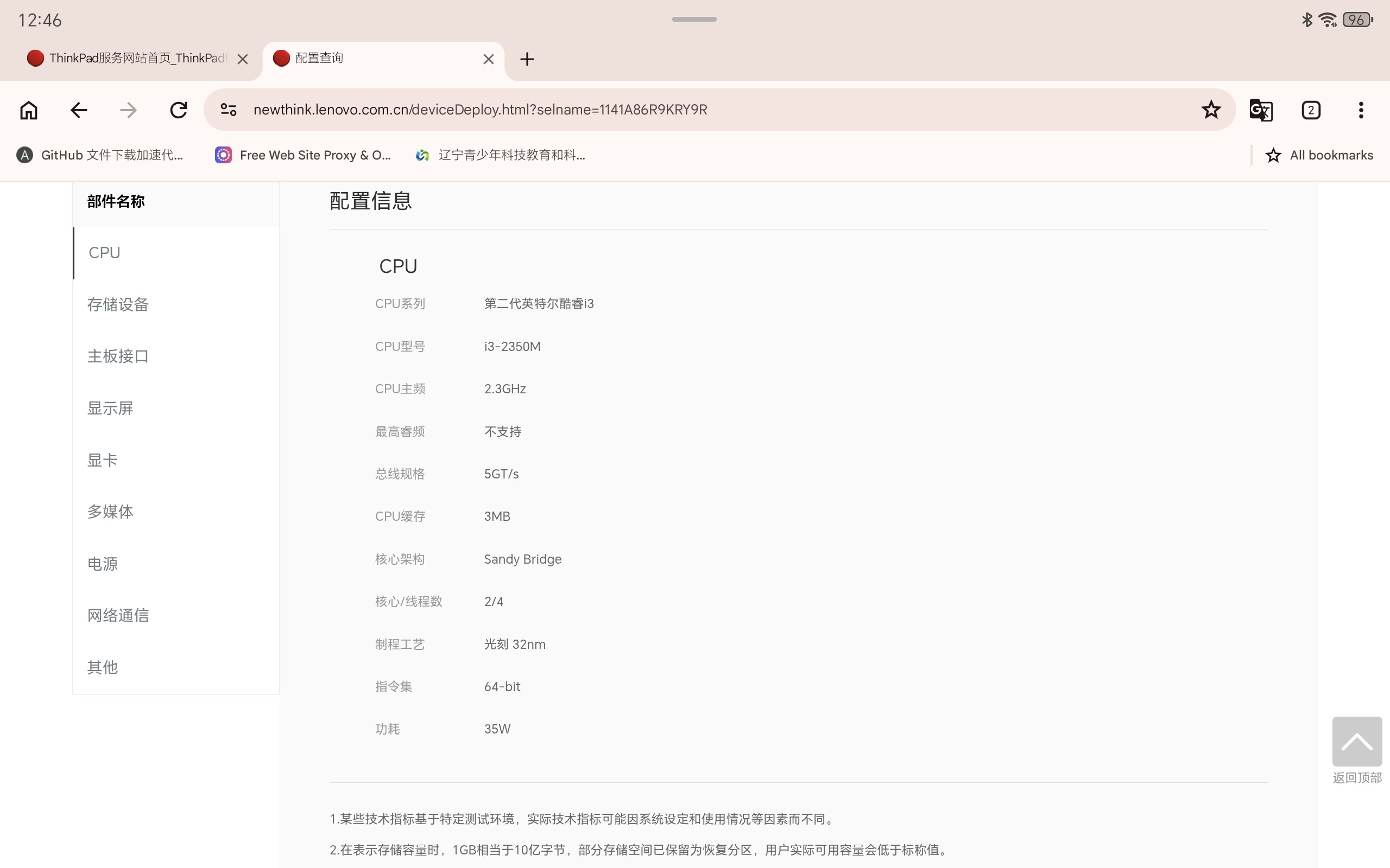

我最近安装了debian最新版本系统,使用的是ThinkPad E240(老爷机),使用xfce桌面,今天从flathub安装了camera软件,软件报错说无法检测到摄像头,请问该怎么办,谢谢。下面是电脑配置
