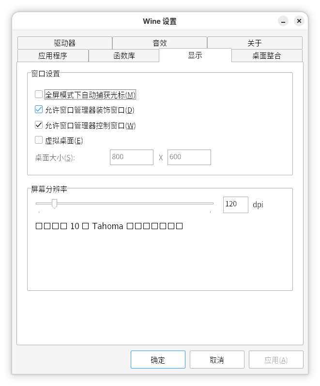

现在的winecfg里都没有图形选项卡,无法设置 分辨率,是不是因为系统不用X11了?

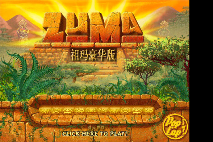

wine运行游戏全屏黑边问题,找到的网上解决办法都是让winecfg里设置分辨率,或是wine加-ResX参数,或wine加–Desktop参数等。
但我这的wine根本就没有这些东西,无法设置。怎么搞?
网上还有让改注册表里的X11 Driver的,我打开wine注册表,加上了Screen0_width等DWORD值也没用。我看这个注册表是X11 Driver,是不是要系统有X11才行?但现在的debian都是用Wayland而不是X11了,是这个原因吗?

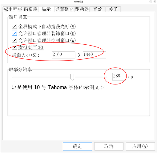

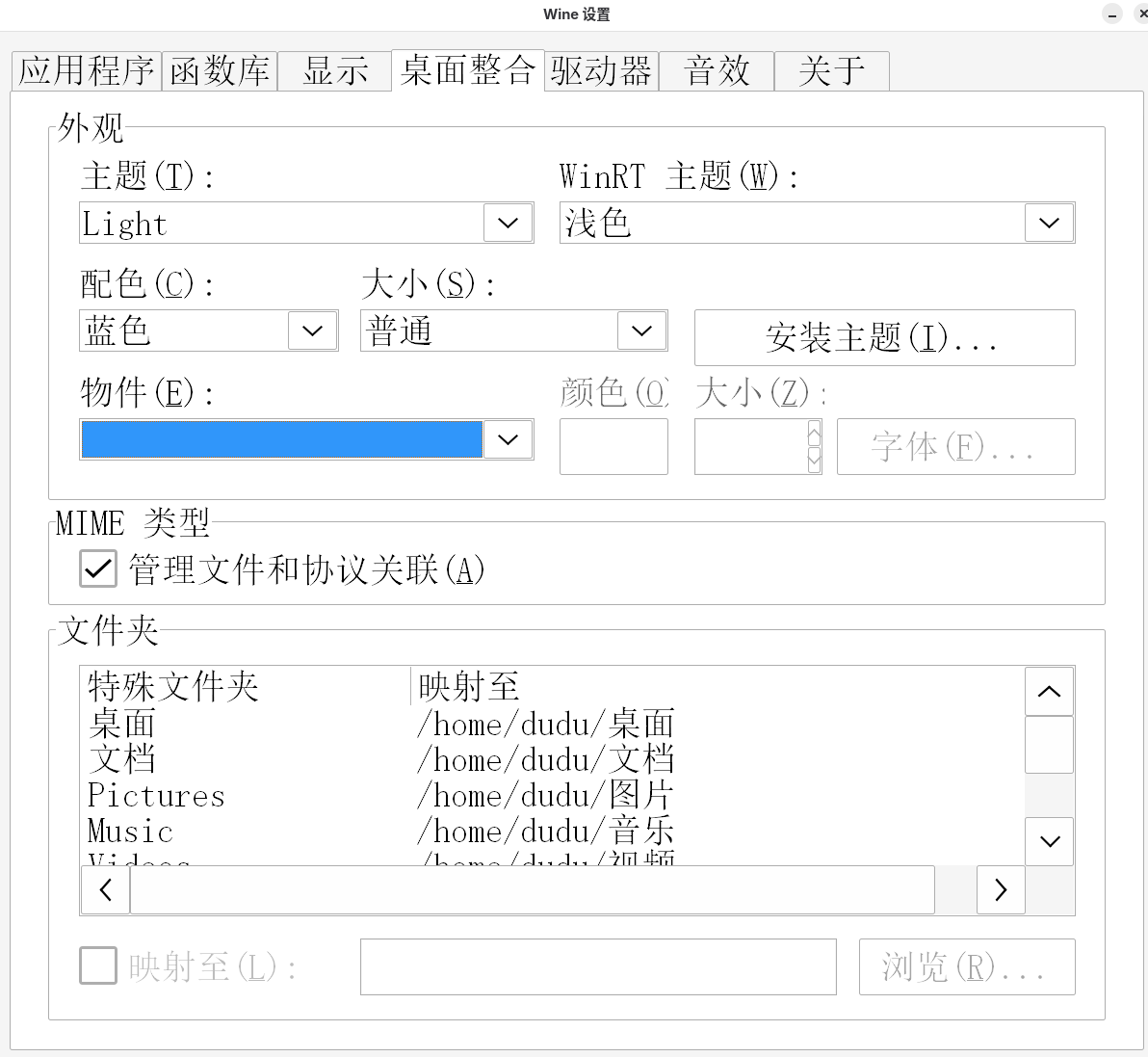

这个是设置 Wine 虚拟桌面的分辨率,在 winecfg 的 “桌面整合” 选项卡里。
在桌面整合里也没找到设置分辨率的地方:
抱歉,我记错了,应该是 “显示” 里面。
可以的话,建议给一下原文。我有点怀疑这个教程可能无法解决您的问题。这里设置的分辨率,说白了只是那个虚拟桌面窗口的大小。
显示里也没有,只能设DPI:
winecfg 里能调的分辨率,只有那个虚拟桌面的 “分辨率”(也就是虚拟桌面窗口的大小。开启虚拟桌面选项后,所有 Wine 应用程序都会在一个虚拟桌面窗口中运行,就像虚拟机那样。而调整虚拟桌面的分辨率,其实只是设置这个 “虚拟桌面” 窗口的大小)。
所以我建议您把那个教程的原文拿过来,我们再看一遍。个人怀疑是它写错了。
您要是想让低分辨率的程序全屏运行,那么最可行的方法,恐怕就是降低桌面的分辨率设置。
另外,您帖子标题里说 winecfg 里没有图形选项卡了,在个人印象中,winecfg 里从来没有过名为 “图形” 的选项卡,只有 “显示” 和 “桌面整合”。

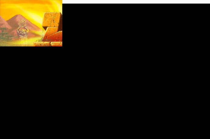

如果虚拟桌面能实现也行。
但现在是即使我勾选了那个虚拟桌面,游戏也不是在那个虚拟桌面里运行,而是在它的左上角一个小区域运行,而且更不受控制。
个人怀疑是这个游戏对 Wine 的适配不太好。实在不行就虚拟机运行吧,虚拟机是最靠谱的。

在 winecfg 中勾选虚拟桌面选项后,有完全退出 wine 吗?这个设置需要完全退出 wine、关闭全部 wine 进程后才能生效。
方便的话可以截图看一下。

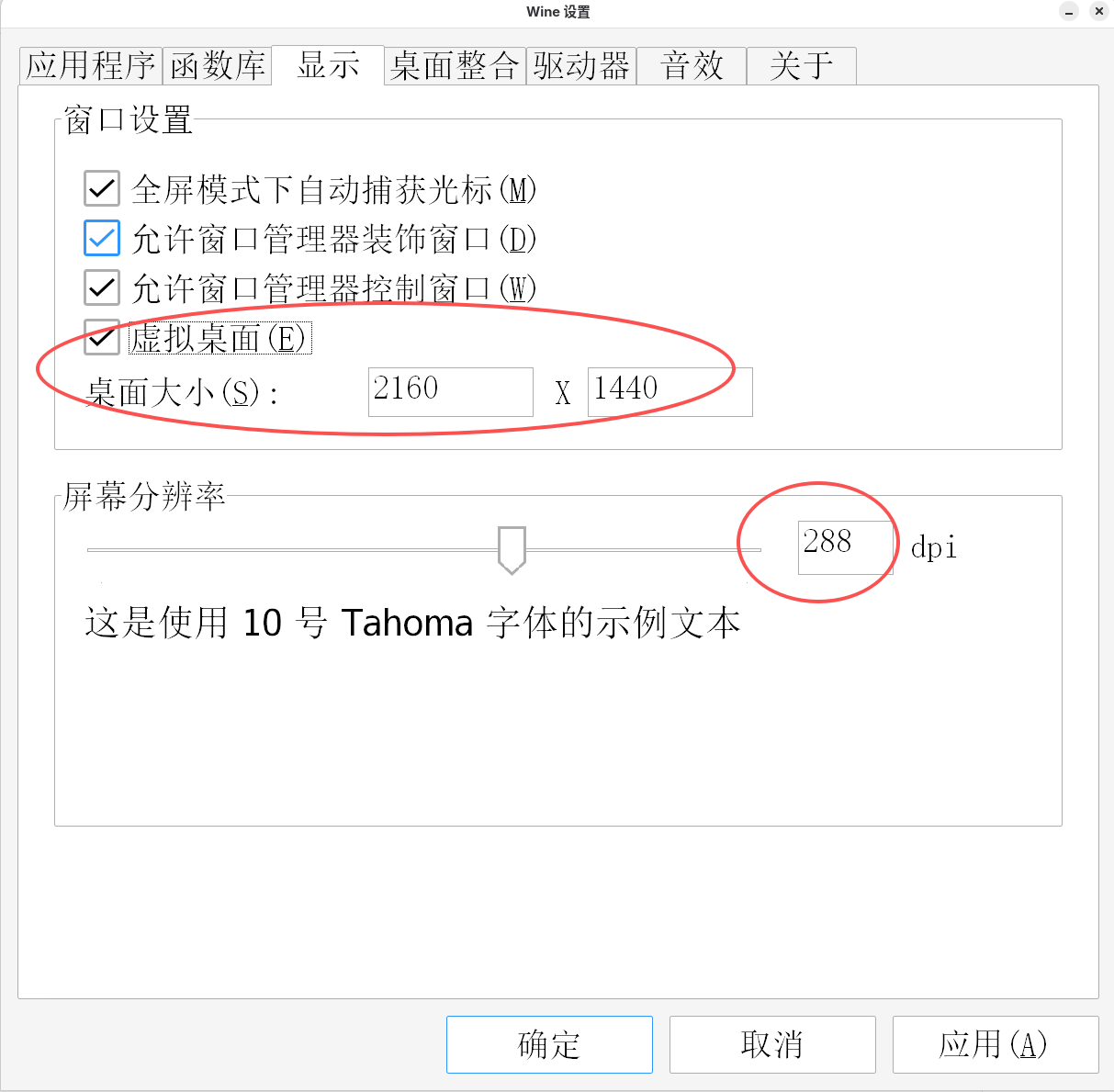

这个设置是生效了的,因为勾上和不勾上的显示完全不一样。
勾选虚拟桌面后是这样:

哦,是祖玛啊。从效果上看,应该就是它对 Wine 的适配不好。
其实您可以直接弄个虚拟机、装个 Windows XP SP3 系统运行它,效果比 Wine 好很多。而且 XP 也占不了多少资源。
有好几个游戏是这样的,不知怎么设置。
有些就通过改DPI的大小可以正常全屏,和windows下一样了。
Wine 运行游戏的坑其实还是比较多的。如果都是这种老游戏,个人确实比较建议直接上 WinXP 虚拟机。

之前看到网上说现在的wine很强大了,比windows还要高效,所以又装上试了一轮。确实比以前好了很多,但这个分辨率还是搞不定。
会不会又是缩放、DPI 的问题?
您可以尝试到 winecfg 里,进入 “显示” 选项卡 → “屏幕分辨率” 栏目,把 DPI 改回默认的 96,然后再尝试运行游戏。
