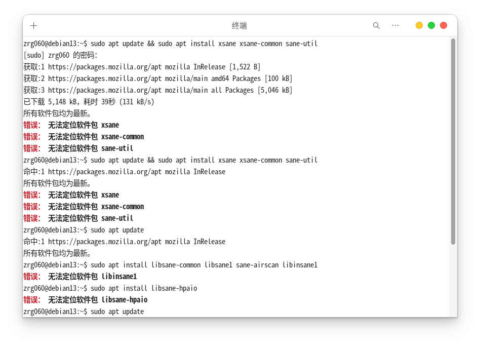

debian13下simple-scan扫描仪安装失败如图
似乎是软件源配置有问题。
根据图中 sudo apt update 的输出,看起来您似乎只配置了 Firefox 浏览器的软件仓库,缺少 Debian 默认的软件仓库。
建议您将 /etc/apt/sources.list 的内容贴出来,或许里面缺少了一些关键的设置。
或者,也可以按照北京外国语大学镜像站的指南,重新配置一下软件源。
另外,帖子标题建议调整一下。您的问题只是无法安装 xsane 这个软件,与扫描仪硬件无关,不宜说是 “扫描仪问题”。
建议直接写 “debian13无法安装xsane”。

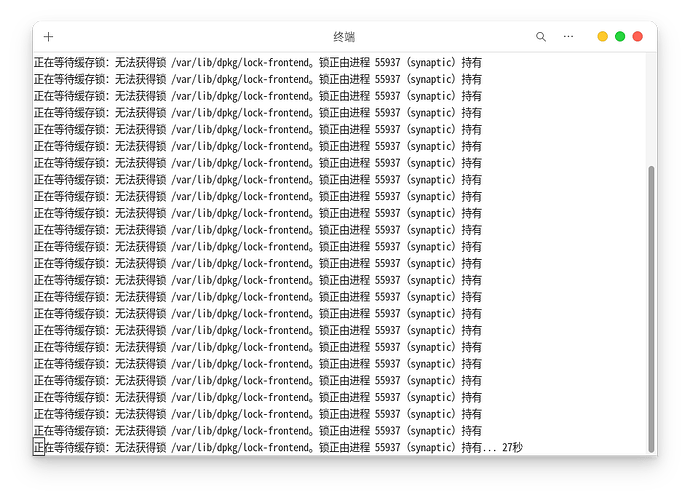

这是没有权限?
PID 为 55937 的进程正在占用 apt 数据库,因此您目前无法使用 apt 进行其他操作。
您可以尝试强制结束该进程,再重新尝试,执行如下命令:
March 9, 2026 更新:您可以先看一下这个 PID 对应的进程是什么,确认没问题后,可以使用如下命令强制结束该进程,再尝试用 apt 安装软件。
sudo kill 55937
谢谢 :+1:
问题解决了就好。不过我还得再补充一句:之前的回答可能有些武断,下次遇到这种 apt 数据库被锁定的情况,可能最好还是先看一下这个 PID 对应的是什么进程,然后再决定要不要强制结束它。万一这个是系统后台更新的进程,直接杀死它可能会导致一些故障(比如软件包依赖关系被破坏)。
