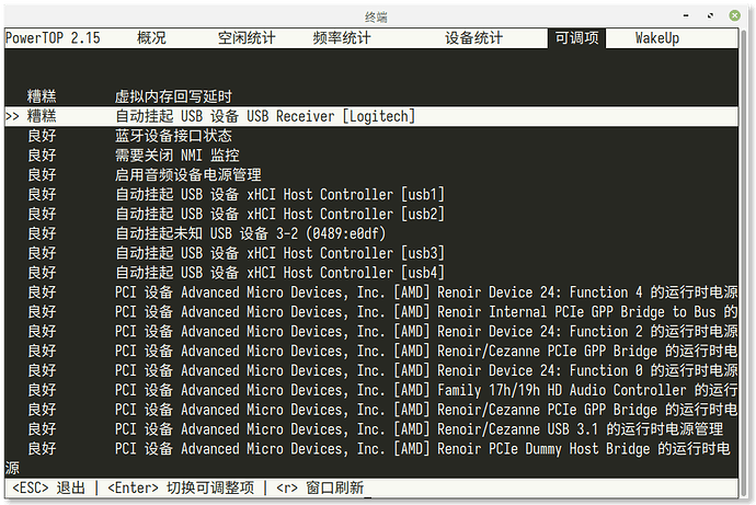

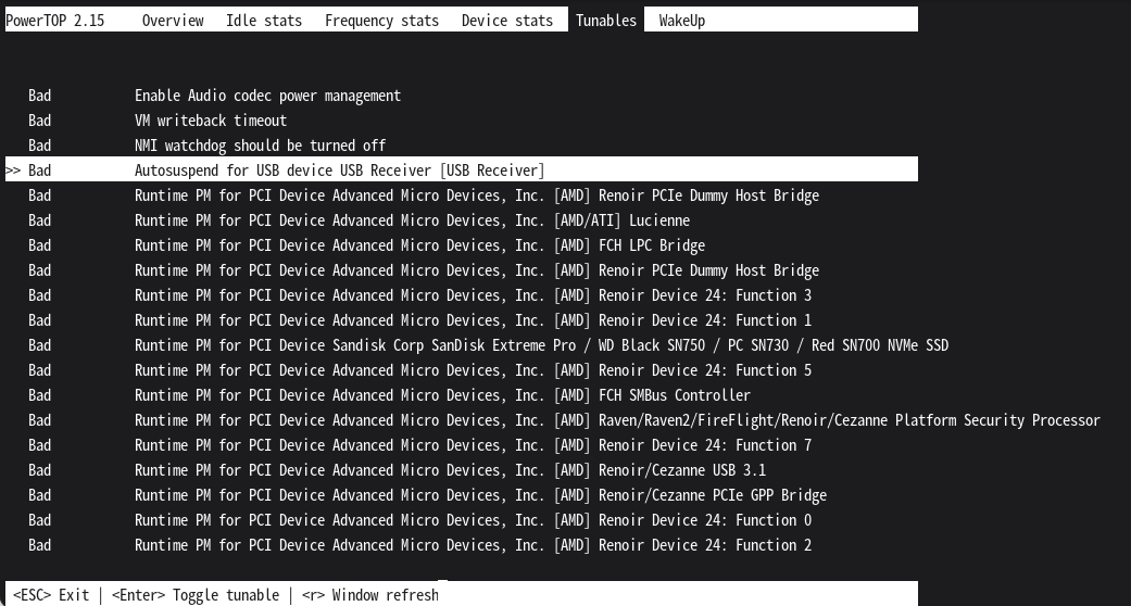

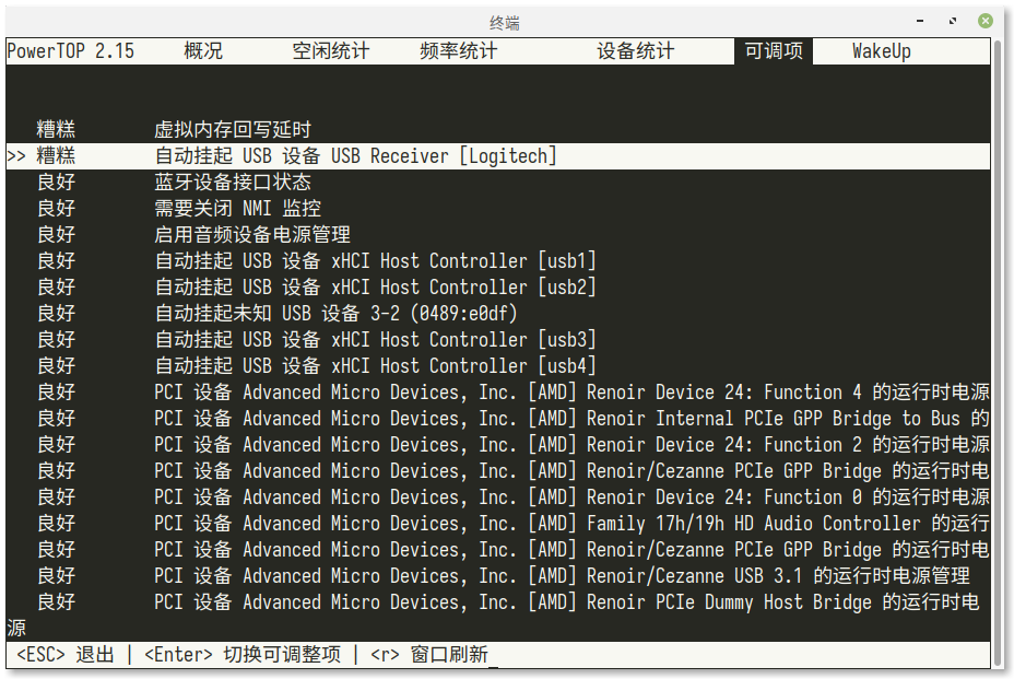

那看起来没有开启 “自动挂起 USB 设备”,问题应该不在这儿。

如果是那种带蓝牙适配器的鼠标,使用 PowerTop 关闭闲置 USB 设备后,也会导致鼠标断连。
蓝牙鼠标当然都带蓝牙适配器……你是想说使用非通用协议的2.4GHz信号的无线鼠标吧?那种和蓝牙没关系,在Linux系统上当作普通USB鼠标处理就行(就像有线连接时Linux系统不关心你的数据线用的什么材质、颜色一样)。
是的,我用的是 Logitech M186,使用时需要在电脑的 USB 接口上插一个信号接收器,而非直接使用蓝牙与鼠标连接。
