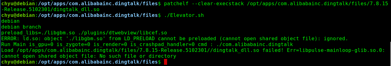

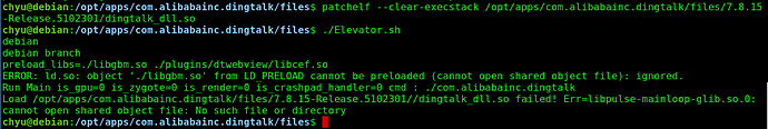

依然不可用,查看钉钉属性的桌面项,是这样的
/opt/apps/com.alibabainc.dingtalk/files/Elevator.sh %u

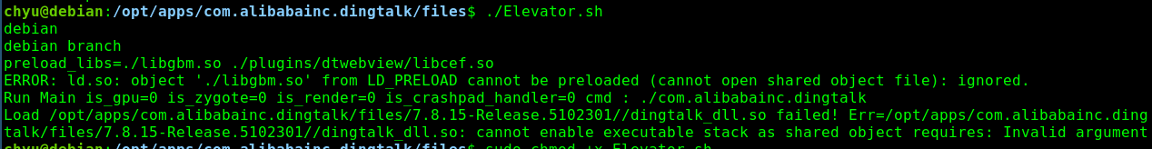

我就去/opt/apps/com.alibabainc.dingtalk/files/下执行Elevator.sh得到下边的提示
更新一下
patchelf --clear-execstack /opt/apps/com.alibabainc.dingtalk/files/7.6.45-Release.5062501/dingtalk_dll.so

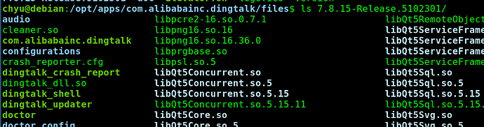

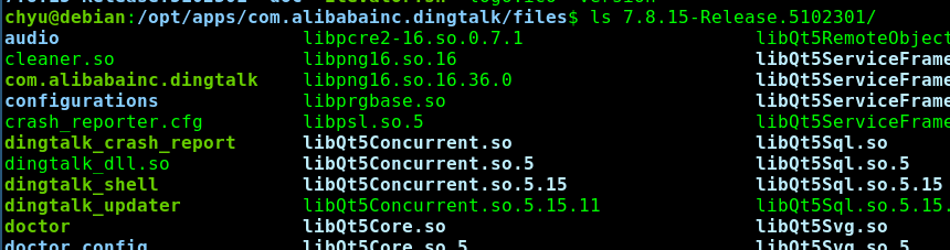

不是说dingtalk_dll.so找不到的意思啊,但目录下有这个文件啊

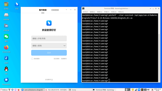

安装patchelf后在终端执行一下
patchelf --clear-execstack /opt/apps/com.alibabainc.dingtalk/files/7.8.15-Release.5102301/dingtalk_dll.so
我前一条回复里面钉钉的版本号不对,按照这个没问题 我实测可以打开钉钉。
重启后也正常

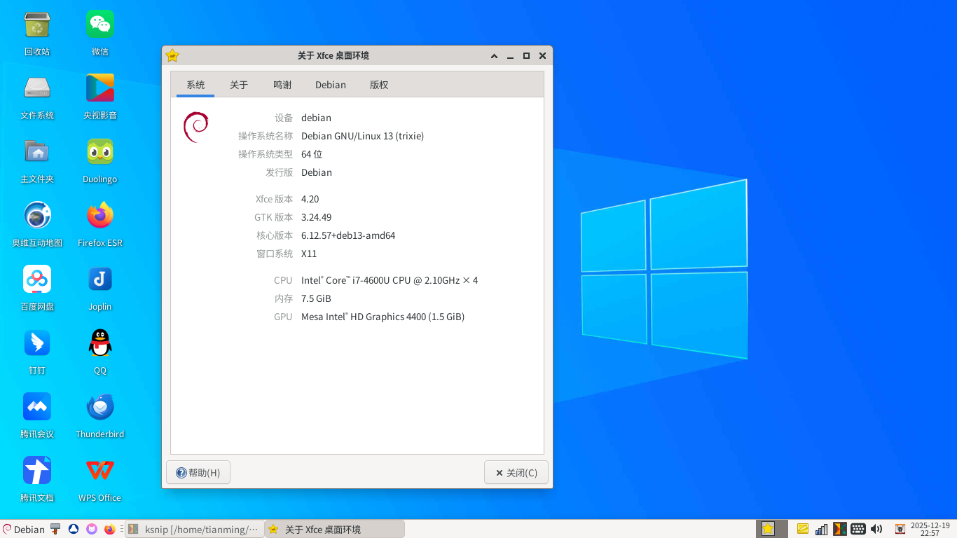

我的微信也 不能用。我就装了个localsend用于手机电脑之间传文件

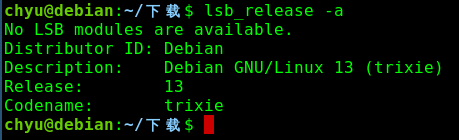

怀疑你是不是系统没装好?
倒是也有可能,前段时间弄eams,插件太多,装了又没装好,又删掉,也不知道有没有损坏到系统
