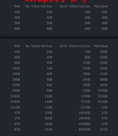

如题,电脑内存是96G,还有必要创建swap吗,因为我看有的文章说电脑休眠需要swap。
是的,如果你不需要休眠也可以不创建 swap。
我从B站某个up主了解到Linux不会自动处理,有个会好一点
完全取决于需求。
  1. 你有休眠的需求,就需要swap
  2. 你的内存不太够用、但工作集又小于内存总量,那就适合使用swap
不明白有什么需要、或者适合怎样的「自动处理」。swap的使用完全取决于需求,怎么自动呢?
其实有个很简单的办法来判断这个:你加一个swap,如果经常有占用,就说明适合使用swap;如果一直空闲着,就说明加swap无用。
明白,我以前32G内存的时候会创建swap,但现在96G内存,装系统的时候就没分配。
而且现在系统只有睡眠没有休眠,我查了一下睡眠和休眠不一样,睡眠就不需要swap了,所以我觉得我应该没必要分配swap了,万一分配了真有占用,是不是还算是拖慢速度了
不会。拖慢运行速度的从来不是swap,而是内存不足。
以后有需要加swapfile也行。很灵活的。
