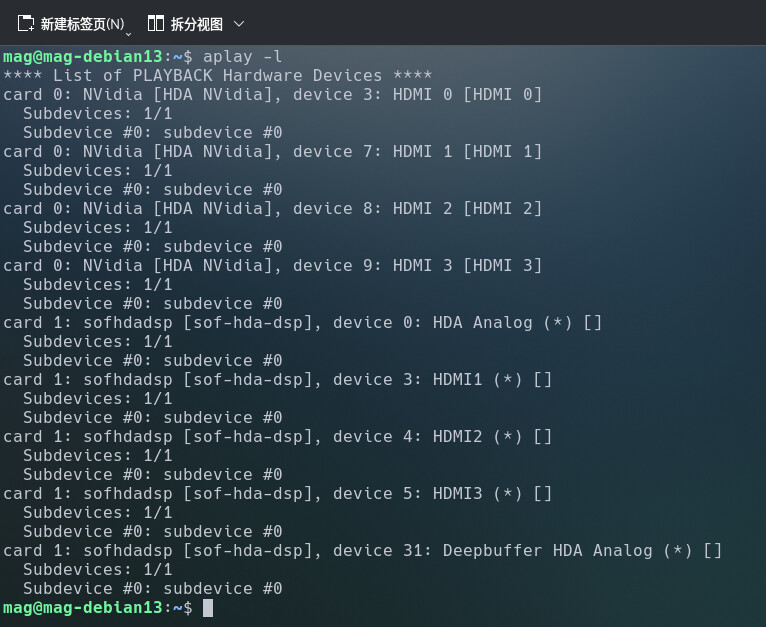

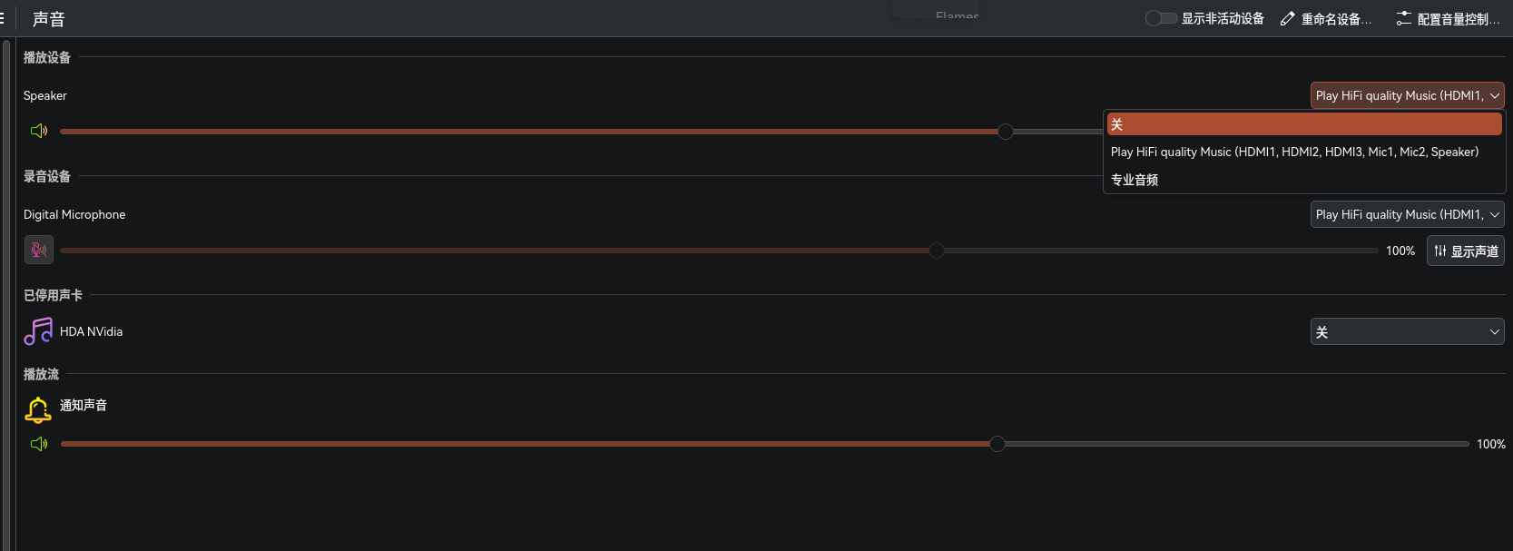

扬声器声音又细又小,音量调到100%以上才勉强能听到声音
笔记本型号:thinkbook16p,U9-275HX,RTX5060,但是没有装nvidia驱动
用debian也好几年了,之前几款都是thinkpad,倒是第一次遇到扬声器的问题,网上搜了一大堆,感觉没有符合的,请问有知道怎么处理的吗

好像较新的联想笔记本电脑不少对linux的音频兼容性存在点问题,其中一个可能是音频硬件没按规范来设计,使得内核对音频硬件的驱动存在问题,这种情况要改内核代码。不过好像3.5毫米耳机孔是能正常用的,再不行的话,那就只能外接一个小尾巴声卡,或者是单独的声卡了。
买了个耳机试了一下,确实正常,而且试了下外接显示器的扬声器,也挺正常的,就是笔记本自带的扬声器不行。那就只能等着看什么时候内核能更新一下兼容这款笔记本了。
