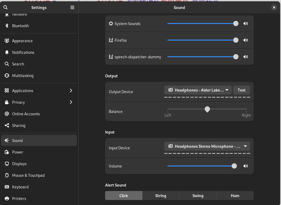

這個是我的settings 都是設置了Output 到Headphone
但是聲音問題無法解決
