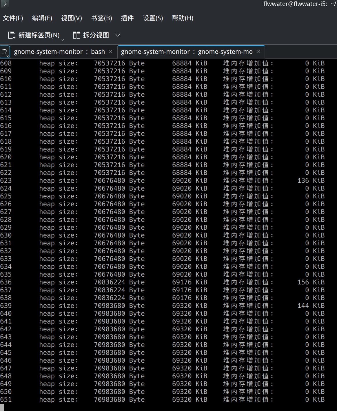

最近用开发的音乐软件听了一天歌,发现打开歌词窗口后貌似有内存泄露,用valgrind检查破电脑有些吃不消,所以找来找去还是用了gnome系统监视器,但是它好几秒才刷新一次,内存列还是MiB显示,小增长根本发现不了,所以把gnome系统监视器改造的,每1秒监控一次。终端内存heap区输出信息。
使用方法,下载解压后在终端内执行,程序运行后,在你需要监控的程序上右键单击,选择内存映射,然后就最小化任务管理器,不要管它了,只要盯着终端就可以了。

呃,不是直接 watch smem 之类的就好了吗?
