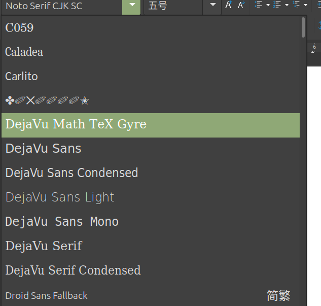

合并字体/减少可选字体数量?
有没有办法减少Libreoffice里可供选择的字体的数量啊,其中大部分字体平时用不到,选起来这个框还有点卡。直接禁用会影响其他软件的字体显示,网页里有些字符会加载不了。
