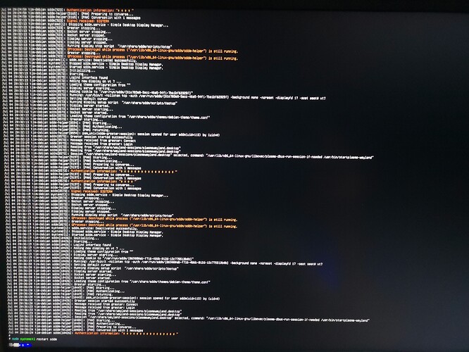

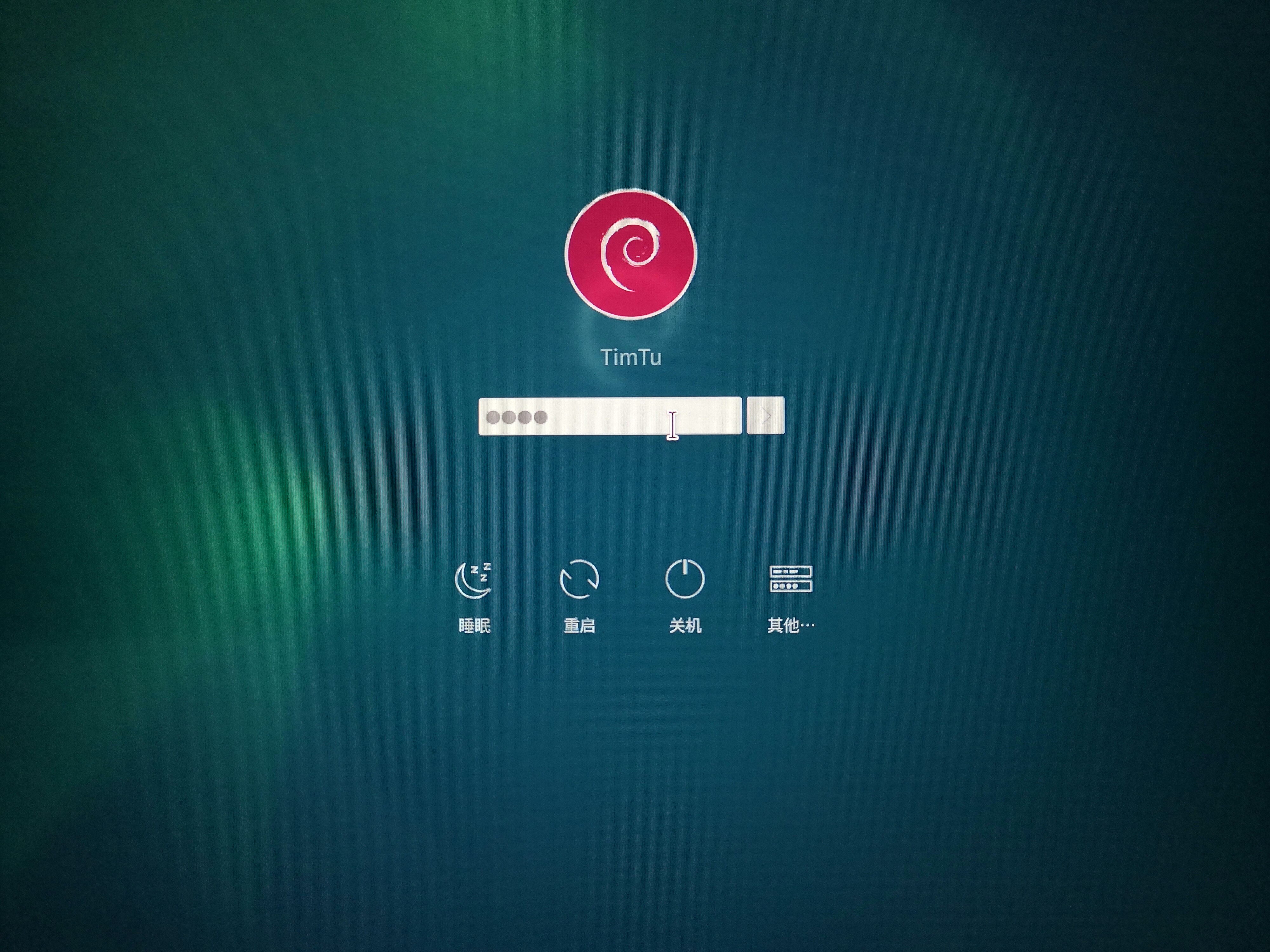

因为进不去系统了,放几张图片
已重启电脑
已重启sddm服务
把指纹验证关了,马上就进去了 :sweat_smile:
给大佬们看看日志
