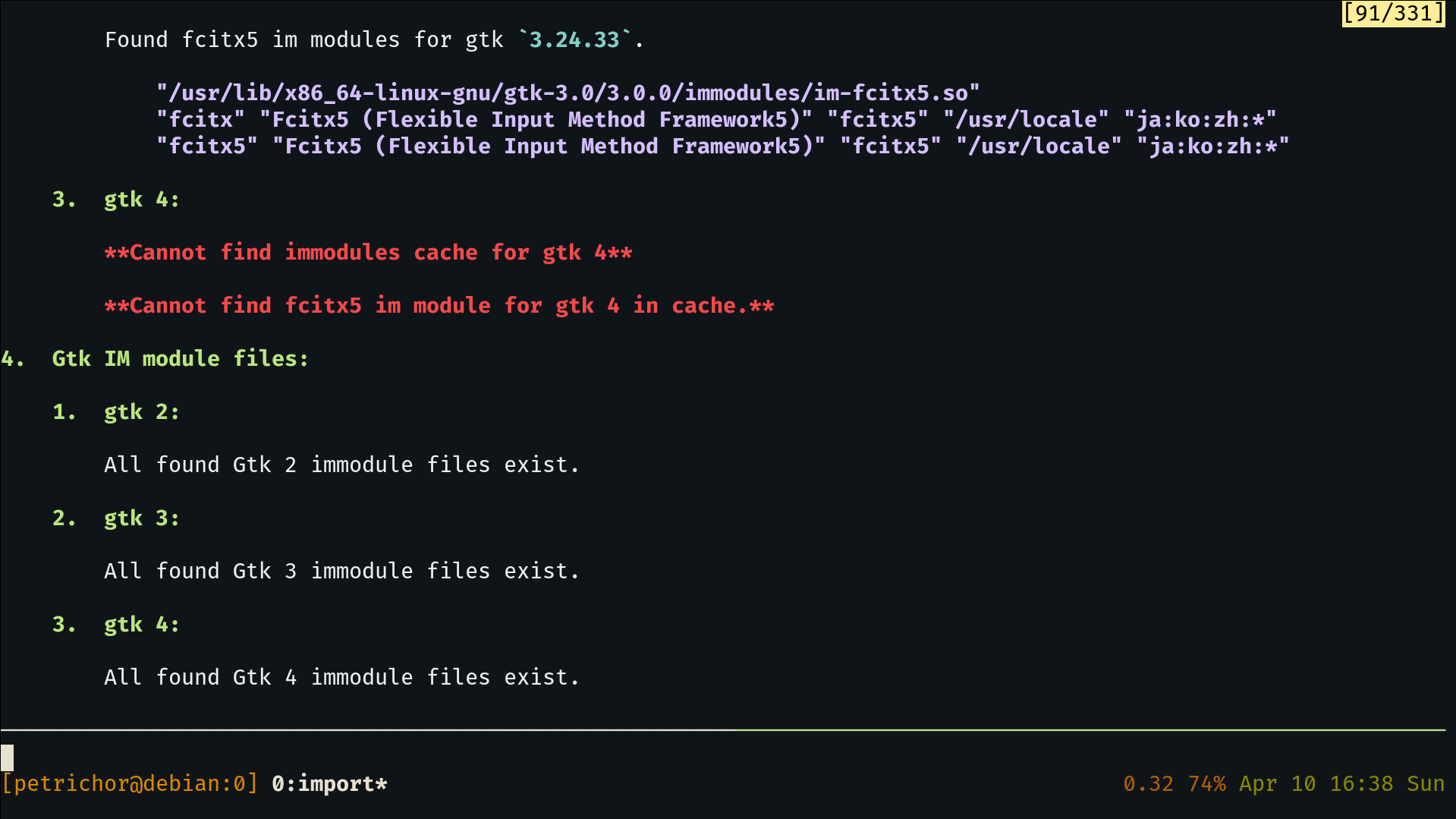

你是不是没装 fcitx5 的 gtk3 模块?fcitx5-diagnose 命令的输出看一下呢。
安装的时候就用im-config配置过了
对,习惯了这个,不喜欢图形界面。
看上去没问题。好怪啊。
