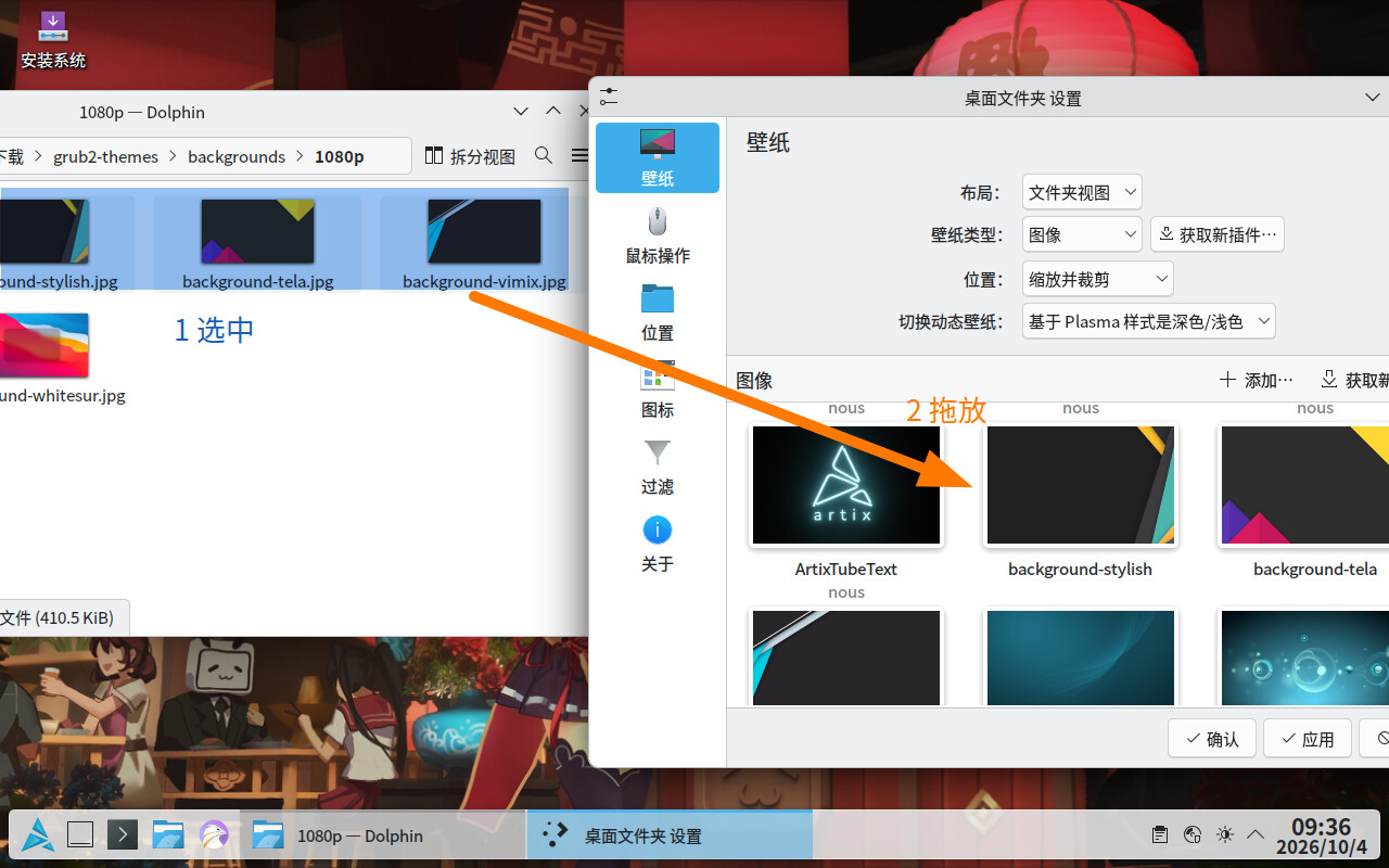

不过,想批量将壁纸添加到 KDE 的壁纸设置中,其实只需要选择全部要添加的图片,再拖到 “桌面文件夹 设置” 窗口的 “图像” 列表中即可:

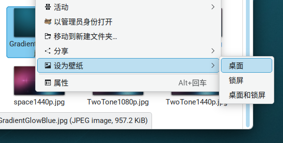

  1. 右键点击图片,弹出菜单中有 “设置壁纸” 选项:

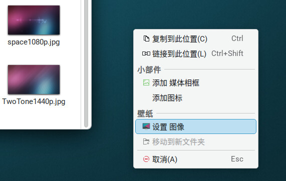

  1. 将图片文件拖动到桌面上,会弹出一个菜单,菜单中有将其设为壁纸的选项:

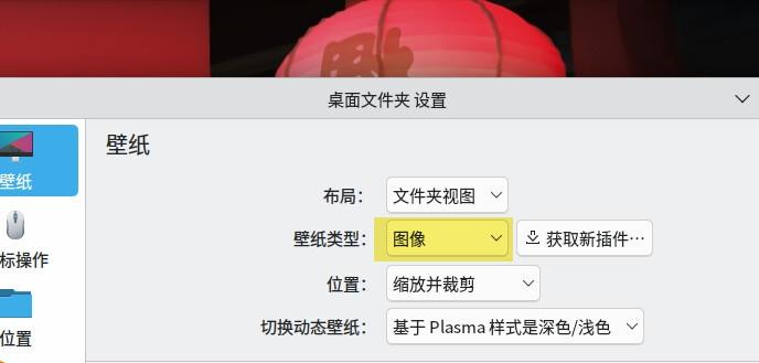

大神,我再问个无聊的问题,:grin:,怎么设置成动态壁纸,就是几张壁纸图片,自动轮换着变成桌面壁纸?:blush:
先看看设置里有没有相关设置,优先使用内置功能,不行再找找三方小工具,再不行找AI写个脚本。
总有一款适合你!
图中标黄的地方,点一下,弹出菜单中应该有个选项是 “幻灯片”,选择这个选项,然后就能设置轮播壁纸了。
您说这种一般不叫 “动态壁纸”,动态壁纸一般是把视频、动画等设成壁纸。
您说的这种,似乎一般叫 “幻灯片壁纸” 或 “轮播壁纸”。
